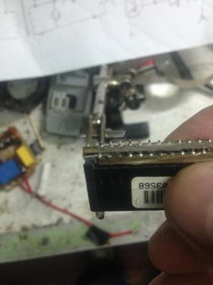

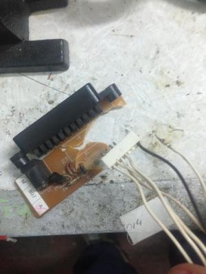

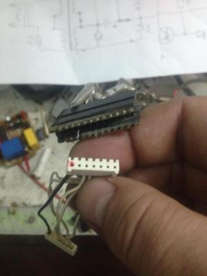

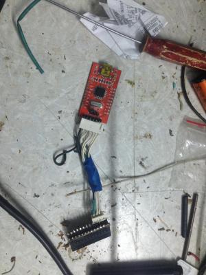

read 0 Опубликовано: 2017-02-01 16:09:42 Share Опубликовано: 2017-02-01 16:09:42 Добрый вечер все сделал (дело было в кАбЕлЕ) открывается 255(tenet), aura(neftyanik), на ура ))) Cпасибо!!!!, подобной инструкцией восстановил dune фото отчет Чего напаял ... P.S Направьте если не сложно может кто то прикрутил к этим (штукам) "acestream" для полноценного TtV Eшё раз СПАСИБО) Ссылка на сообщение Поделиться на других сайтах
