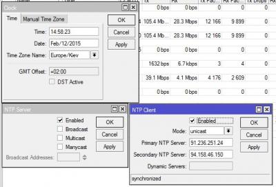

max_m 92 Опубликовано: 2015-02-12 13:02:54 Share Опубликовано: 2015-02-12 13:02:54 (изменено) У меня выставлено так... Попробуй по аналогии все превосходно синхронизируется автоматом нужно только выставить time zone... Версия МТ 5.26 Изменено 2015-02-12 13:04:29 пользователем max_m Ссылка на сообщение Поделиться на других сайтах
