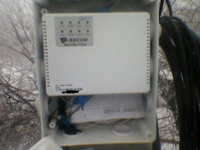

привет всем! хочу показать как в нашей сети организовуется технология ПОН и как мы делаем ПОНмуфты, если я ошибся разделом не ругайте сильно))
первая муфта: разварено 4 кабеля, 2 по 4 и 2 по 2 волокна, 4 волокна основная линия от которой отделен сигнал для подключения 2 ОНУ
сам процес и готовая муфта, роботы проводились при температуре -3 - 0 градусов
post-4093-0-34079300-1424171401_thumb.jpgpost-4093-0-89244800-1424171427_thumb.jpgpost-4093-0-12829100-1424171485_thumb.jpgpost-4093-0-27294500-1424171509_thumb.jpg
и муфта с установленой клиентской ОНУ на столбе с последующей разводкой к абонентам витой парой, в некоторых местах абоненты включены через 2 - 3 свича:
хотелось бы услышать Ваше  мнение насколько это плохо или хорошо, может ктото даст хорошый совет, в данный момент подключено около 20ти ОНУ на один СФП модуль ОЛТ и запас в сигнале еще есть нормальный и работает около 250 абонентов.

просто нет слов.  Это не просто плохо, это ужасно. Это жопа.
не важно какой сварочник, важно какой сварщик   а за такую укладку волокон я бы штрафовал
Какой смысл тогда от ПОН
не жалко онушку на столб? да еще и без грозозащиты...

Чуваки, не наезжайте на людей. Не от хорошей жизни так строятся. Люди что то делают и то нормально. Годика через 2 перестроят все.
"экономит" волокна, а вообще это пресловутая "пионерия" со всеми вытекающими.

Ребята, купите нормальные боксы!!!
Я что-то не понял, на таком сварочнике разве можно строить ПОН??? Я вроде как читал люди говорили что если варить таким древним не че работать не будет, а тут я вижу..) как так а?)
ТС хотел, что-бы похвалили, а тут сразу налетели. Нужно сразу делать хорошо, а "как нибудь" само получится. А теперь по существу:
- цена  "волокна" практически = цене "витухе",
- если расчет "потом переделать", кто будет оплачивать стоимость ONU?
- и т.д. еще куча недостатков.....
Лучше сразу волокно в дом, ONU покупает абонент, но зато будет иметь стабильность.

не понял смысл пона именно в Вашем исполнении, проще и дешевле тогда больше волокон и на столбах медик и мыльница. В таком случае не нужна голова, не нужен ону и не нужны делители. Просто бросили больше волокон и все.
про сварочники чисто для ПОН я не слышал, а наш варит вроде норм, пишет 0.02 - 0.05 если больше то перевариваю
Так же будет гореть, мерзнуть...
гореть будет точно а вот мерзнуть вроде нет, пару ону стоят уже вторую зиму
А рефлектометром проверяли линию, как ваш сварочник варит, какие потери??
А еще окисляться коннектора....
я имел в виду не чисто сварочник для пона.. просто многие говорят что для пона нужен сварочник типа начиная допустим от Джилонг 280g..
никто ничего не проверял, могу судить только по ращетам и фактическим сигналам ОНУ, в нашем случае рефлектометр дорогое удовольствие
никто ничего не проверял, могу судить только по ращетам и фактическим сигналам ОНУ, в нашем случае рефлектометр дорогое удовольстае
а на сколько у вас большая сеть, можете охарактеризовать топологию ну или показать карту?) просто очень интересно как с таким сварочником и без рефа можно далеко зайти и что бы работало..;)
до ПОНа не большие групы людей были подключены по витой через мост ВАЙФАЙ, теперь мосты убрали и появилась возможность поднять абонентам скорость, а абоненты доплачивать за замену кабеля не хотят, так и оставили на витой
Сколько Вы берете за подключение?
я суму писать не буду но довольно дорого, наверное от критического финансового положения
