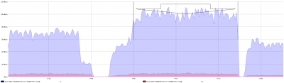

sanyadnepr 305 Опубліковано: 2015-04-11 21:40:09 Share Опубліковано: 2015-04-11 21:40:09 Полки по пакетной производительности нет. И даже нет полки по пропускной способности, поскольку 120 клиентов больше 100Мбит/c в DL не потребляютПотому что Камбиум не способен больше раздать, посты коллег по этому поводу есть в соседнем форуме. Ссылка на сообщение Поделиться на других сайтах
sanyadnepr 305 Опубліковано: 2015-04-11 21:41:45 Share Опубліковано: 2015-04-11 21:41:45 (відредаговано) Есть конкретные практические примеры работы на Камбиум ePMP 120 клиентов в малтипойнт 40 Мгц c тарифной сеткой 8/16М.Подтверди эти слова графиками 120+Мбит и т.д. как положено тебе известно. Можно поставить вопрос иначе, готов заменить на камбиум все мои сети, с одним условием, оплата после получения конкретного результата, по ходу и проверим устойчивость к помехам и т.д. и т.п. Твои мантры в стиле, купите, попробуйте две недели, не понравится вернете, не подходят, апгрейд нужен "под ключ". Как только вопрос заходит в плоскость финансовой ответственности за твои слова, сразу предлагается оборудование с ценниками совершенно иного порядка. Відредаговано 2015-04-11 21:53:34 sanyadnepr Ссылка на сообщение Поделиться на других сайтах
Alver 336 Опубліковано: 2015-04-12 09:45:52 Share Опубліковано: 2015-04-12 09:45:52 Есть конкретные практические примеры работы на Камбиум ePMP 120 клиентов в малтипойнт 40 Мгц c тарифной сеткой 8/16М.Подтверди эти слова графиками 120+Мбит и т.д. как положено тебе известно.Можно поставить вопрос иначе, готов заменить на камбиум все мои сети, с одним условием, оплата после получения конкретного результата, по ходу и проверим устойчивость к помехам и т.д. и т.п. Твои мантры в стиле, купите, попробуйте две недели, не понравится вернете, не подходят, апгрейд нужен "под ключ". Как только вопрос заходит в плоскость финансовой ответственности за твои слова, сразу предлагается оборудование с ценниками совершенно иного порядка. Я сказал выше конкретно , что 120 клиентов в 40Мгц потребляют в downlink 85-90 Мбит/c. Пруф( MRTG ) приведен в данной теме выше. Также, со слов оператора, он разгонял сектор со 120 клиентами в downlink свыше 100М при uplink 15М и не было полки. Вот загрузка с сектора снятая 40 Мгц, 50 клиентов, на 5 клиентах запущены торренты и HD видео. Загрузка во время теста 110М downlink+5 М uplink. Я сам с одним оператором разгонял сектор с 60 клиентами в 40Мгц свыше 150М. Это очень просто, делаешь спидтест с одного клиента и видишь загрузку сектора и доступную клиенту скорость. Вот например сектор 20 МГц, 50 клиентов с тарифами 4/8/16М +IPTV и результат спидтеста среднего ( по модуляциям) со снятым шейпом клиента ( анлим) -46М download. Это не средняя загрузка сектора за день, снятая с эзера MRTG, а другой показатель доступной скорости клиенту по которой можно судить о емкости сектора и возможных тарифах. Насчет дать покупателям на пробу, то мы всем даем оборудование на две недели, которое если не удовлетворит, можно вернуть назад. Для малтипойнт, когда надо подключить несколько десятков клиентов, на что требуется время, то мы срок продлеваем до месяца и более. Лично с Вами условия требуют конкретизации, обращайтесь, знаете куда, будем смотреть. Цены не меняются в большую сторону, наоборот на опте и постоянным покупателям дается скидка. И вообще заключается договор, где все условия, в том числе цена, прописываются. Ссылка на сообщение Поделиться на других сайтах
