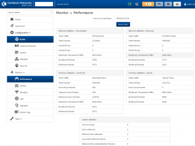

SuperSonic 19 Опубликовано: 2015-05-01 09:10:51 Автор Share Опубликовано: 2015-05-01 09:10:51 Потери могут быть на ethernet потерь нету на АП/СМ Ссылка на сообщение Поделиться на других сайтах

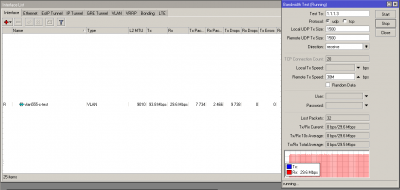

Alver 337 Опубликовано: 2015-05-01 09:20:18 Share Опубликовано: 2015-05-01 09:20:18 (изменено) 1) Почему на UDP полка 148М, хотя ппс всего 12K? Повторите этот же тест UDP в режиме ePTP. Сколько ппс даст и где будет потолок? eptp udp Добавьте еще к тесту 30-40М UDP в направлении receive Изменено 2015-05-01 09:24:32 пользователем wimaxx Ссылка на сообщение Поделиться на других сайтах

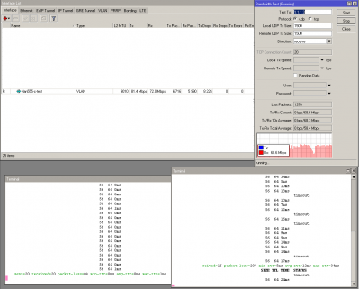

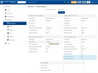

SuperSonic 19 Опубликовано: 2015-05-01 09:21:39 Автор Share Опубликовано: 2015-05-01 09:21:39 ap sm Ссылка на сообщение Поделиться на других сайтах

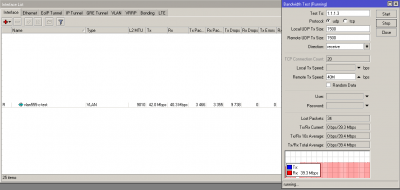

SuperSonic 19 Опубликовано: 2015-05-01 09:38:32 Автор Share Опубликовано: 2015-05-01 09:38:32 eptp udp both Ссылка на сообщение Поделиться на других сайтах

SuperSonic 19 Опубликовано: 2015-05-01 13:31:06 Автор Share Опубликовано: 2015-05-01 13:31:06 (изменено) И ещё такая проблема, когда упирается в полку на веб невозможно зайти, висит "Retrieving dashboard data..." и ещё мне не понятны пинги в 0-6мс с х86 на АП... И чё такое "Total Frame Time Used" При полной нагрузке он 80-90% на ДЛ, на УЛ всегда под 99% Изменено 2015-05-01 13:34:13 пользователем SuperSonic Ссылка на сообщение Поделиться на других сайтах

SuperSonic 19 Опубликовано: 2015-05-01 15:20:19 Автор Share Опубликовано: 2015-05-01 15:20:19 (изменено) Добавьте еще к тесту 30-40М UDP в направлении receive Изменено 2015-05-01 15:21:41 пользователем SuperSonic Ссылка на сообщение Поделиться на других сайтах
Alver 337 Опубликовано: 2015-05-02 08:35:27 Share Опубликовано: 2015-05-02 08:35:27 (изменено) Добавьте еще к тесту 30-40М UDP в направлении receive Не так. Добавьте к тесту UDP ( где 152.9м тест+ живой трафик симплекс на TX интерфейсе разогнали ) еще одновременно 30-40М в обратную Rx сторону ( both). То есть я хочу увидеть чтобы к Tx 152М в одну сторону добавился Rx трафик в обратную. Изменено 2015-05-02 08:36:52 пользователем wimaxx Ссылка на сообщение Поделиться на других сайтах
Alver 337 Опубликовано: 2015-05-02 08:52:02 Share Опубликовано: 2015-05-02 08:52:02 и ещё мне не понятны пинги в 0-6мс с х86 на АП... Вот ! Там и надо рыть. Думаю опять вылезла старая проблема автосогласования Камбиум c ethetnet портом некоторых свичей. Ссылка на сообщение Поделиться на других сайтах
