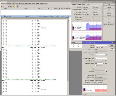

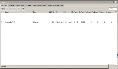

Ruslan_ua 0 Опубліковано: 2015-05-07 17:15:05 Share Опубліковано: 2015-05-07 17:15:05 (відредаговано) Микротик АС с решетками. Налегке (правда для теста полосу в 40 мГц изменил) Линк 17км. Відредаговано 2015-05-07 17:17:10 Ruslan_ua Ссылка на сообщение Поделиться на других сайтах
logic 523 Опубліковано: 2015-05-07 17:40:22 Share Опубліковано: 2015-05-07 17:40:22 Микротик АС с решетками. Налегке (правда для теста полосу в 40 мГц изменил) Линк 17км. а тест TCP? Ссылка на сообщение Поделиться на других сайтах
SuperSonic 19 Опубліковано: 2015-05-07 18:12:12 Автор Share Опубліковано: 2015-05-07 18:12:12 (відредаговано) Микротик АС с решетками. Налегке (правда для теста полосу в 40 мГц изменил) Линк 17км. ну у меня 40МГЦ сложно найти без помех про 80 молчу, поэтому АЦ точно нет (уже пробовали), та и этот тоже в udp 150 даёт Відредаговано 2015-05-07 18:16:32 SuperSonic Ссылка на сообщение Поделиться на других сайтах
Alver 339 Опубліковано: 2015-05-07 18:25:05 Share Опубліковано: 2015-05-07 18:25:05 (відредаговано) 91М tcp это 75%от емкости канала.Если 91М это 75% от ёмкости канала то мне не подходит этот режим, мне надо 140-160 мбит как Вы и обещали Не питайте иллюзий. Не получите вы такой скорости. Упрётесь или в pps или в помеху или "неправильный траффик". epmp железо не того класса чтобы обеспечить такую пропускную способность. максимум на что можете расчитывать 120-125 мегабит и то если карта ляжет по pps вывезет.зы: обещали для размера пакета 1500 байт. В реальной сети таких пакетов не практически нет. У ТС нет полки по ппс. Эту версию проверили. Відредаговано 2015-05-07 18:32:22 wimaxx Ссылка на сообщение Поделиться на других сайтах
Ruslan_ua 0 Опубліковано: 2015-05-07 18:28:54 Share Опубліковано: 2015-05-07 18:28:54 (відредаговано) а тест TCP? Там половина реального трафа. TCP почему-то не фунциклирует, сейчас времени нет разобратся почему. Но в реале в час пик до 150 трафа добегает (правда опять же приходиться изменять полосу в 40). Відредаговано 2015-05-07 18:30:33 Ruslan_ua Ссылка на сообщение Поделиться на других сайтах
Alver 339 Опубліковано: 2015-05-07 18:31:53 Share Опубліковано: 2015-05-07 18:31:53 Микротик АС с решетками. Налегке (правда для теста полосу в 40 мГц изменил) Линк 17км. Тест во- первых, встроенный между wireless интерфейсами, во вторых, симлекс, в третьих udp. И наконец результат 140М , чем хотели удивить? Ссылка на сообщение Поделиться на других сайтах
Ruslan_ua 0 Опубліковано: 2015-05-07 18:34:02 Share Опубліковано: 2015-05-07 18:34:02 между wireless интерфейсами Нет, на шлюз. чем хотели удивить Ничем. Помочь ТС. Сами с таким сталкивались. Ссылка на сообщение Поделиться на других сайтах
Alver 339 Опубліковано: 2015-05-07 18:40:02 Share Опубліковано: 2015-05-07 18:40:02 а тест TCP?Там половина реального трафа. TCP почему-то не фунциклирует, сейчас времени нет разобратся почему. Но в реале в час пик до 150 трафа добегает (правда опять же приходиться изменять полосу в 40).Так сначала разберись, потом покажи результат, чтобы было видно сколько реального трафика , а сколько тестового. А если есть 150 М живого трафика, так покажи дневную статистику с эзернет интерфейса. Такие правила. Ссылка на сообщение Поделиться на других сайтах
Alver 339 Опубліковано: 2015-05-07 18:47:32 Share Опубліковано: 2015-05-07 18:47:32 между wireless интерфейсами Нет, на шлюз.чем хотели удивить Ничем. Помочь ТС. Сами с таким сталкивались.Ваши тесты 17 км на АС представляют интерес. Создайте тему там обсудим. Как вы понимаете интересуют тесты TCP дуплекс и живой трафик. Udp симлекс 140м в 40 мгц мы уже видели. Ссылка на сообщение Поделиться на других сайтах
Ruslan_ua 0 Опубліковано: 2015-05-07 18:54:42 Share Опубліковано: 2015-05-07 18:54:42 ок Ссылка на сообщение Поделиться на других сайтах
Alver 339 Опубліковано: 2015-05-07 18:57:25 Share Опубліковано: 2015-05-07 18:57:25 Микротик АС с решетками. Налегке (правда для теста полосу в 40 мГц изменил) Линк 17км. ну у меня 40МГЦ сложно найти без помех про 80 молчу, поэтому АЦ точно нет (уже пробовали), та и этот тоже в udp 150 даёт Ставьте на Камбиум боле мощную антенну. На вашем трафике еще далеко до полки по ппс. Кстати сколько в канале ппс можете проверить. Сделайте на один из МТ тест UDP дуплекс пакетами 64 байт. Ссылка на сообщение Поделиться на других сайтах
