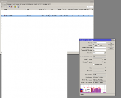

SuperSonic 19 Опубліковано: 2015-05-08 10:23:26 Автор Share Опубліковано: 2015-05-08 10:23:26 (відредаговано) 150/10 на живом трафике не будет это раз. Бтест меряет большими пакетами это два. Вот, пожалуйста, 80/80 tcp. ePMP...где 150 реала? Відредаговано 2015-05-08 10:30:19 SuperSonic Ссылка на сообщение Поделиться на других сайтах
Alver 336 Опубліковано: 2015-05-08 10:45:46 Share Опубліковано: 2015-05-08 10:45:46 Я имею в виду TCP , там размер пакета не задается. И вы можете протестировать ппс пакетами UDP 64 байт. Сделайте это чтобы не возвращаться к вопросу ппс. Ссылка на сообщение Поделиться на других сайтах

SuperSonic 19 Опубліковано: 2015-05-08 10:54:37 Автор Share Опубліковано: 2015-05-08 10:54:37 (відредаговано) В 08.05.2015 в 10:48, wimaxx сказав: Откуда куда сколько трафика запустили ,опишите. х86 send 75M tcp - epmp - tp-link - mikrotik 1 x86 receive 75M tcp - epmp - tp-link - mikrotik 2 Відредаговано 2015-05-08 10:59:25 SuperSonic Ссылка на сообщение Поделиться на других сайтах
Alver 336 Опубліковано: 2015-05-08 11:06:08 Share Опубліковано: 2015-05-08 11:06:08 (відредаговано) Судя по тесту ппс 23k пропускает. На интерфейсах 28k пакетов ,но уже с оверлоад. Расчитывайте на 23K. А в одну сторону dl сколько даст? Відредаговано 2015-05-08 11:07:28 wimaxx Ссылка на сообщение Поделиться на других сайтах
