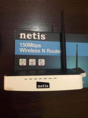

TarasG 0 Опубликовано: 2015-06-09 12:08:34 Share Опубликовано: 2015-06-09 12:08:34 +100500 за ону Extralink 1GE i роутер Netis WF2411 Ссылка на сообщение Поделиться на других сайтах
