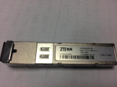

Есть девайс BDCOM P3310. Как грамотно выбрать трансивер, на что стоит обратить внимание?
бери класса "C++", они самые мощные, чувствительные, но и так же самые дорогие...

т.е
SFP 1G GEPON OLT SC GRADE B
SFP 1G GEPON OLT SC GRADE C
SFP 1G GEPON OLT SC GRADE D
отличаются только бюджетом мощности?
и как дела с производителями? или он один?
Последние модули брал zte grade c++.

если эти модули будут работать без бубна с BDCOM P3310, не затруднить Вас скинуть модель (полностью для заказа), гугл подал на развод.
С понедельника буду переставлять модули в другой ОЛТ, сфотографирую
Grade B - не популярен, птому снят с производства
Grade D - c ними проблема. не удается пока построить налаженый способ производства
на рынке в большинстве случаев Grade C или С+ по другой маркировке
при выборе Grade C нужно смотреть только на TX - должен быть желательно 0..+2 и болше
отдельные экземпляры Grade C c показателем +5 и более - отложите на черный день
совместимости по модулям OLT GEPON на уровне модуль-ОЛТ не замечено в природе
то есть вы можете использовать модуль любого бренда
