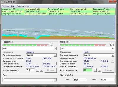

Всем привет. Есть вопросец по РРЛ. Задача - 18км, выжать от 100 мбит. С РРЛ никогда не сталкивался, но учится не поздно вроде как никогда)
Профиль рельефа из гуглопланеты
В начальной точке необходимо установить мачту
В конечно точке находится 35 метрове здание
Реально ли построение линка в таких условиях?
Если да, то какая ориентировочно необходима мачта?
Пока присматриваюсь к ceragon IP-10 + fibeair 1500P
Какой частотный диапазон лучше использовать? Какие антенны?
Есть ли вообще смысл в этой затее или лучше смотреть в сторону Wi-Fi?
Заранее спасибо за ответы и извиняюсь за нубские вопросы  :rolleyes:

По PPS сложно честно говоря сказать.
Если я правильно понял где откуда передает то на мой взгляд в селе где вы хотите инет получить 20 метров вышка будет маловато
Хотя бы 24 метра вышка и причем жестко ее надо будет укреплять. Разве что вы купите фланцевую как у мобильщиков

хочется получить стабильный линк в село, там есть с десяток многоэтажек, на которые хочу забросить инет. тарифы небольшие для начала, т.к. на данный момент там только мобильный интернет.

Не нужна Вам релейка. Она понадобится, если нужен канал   500+ Mbps.
150+Mbps    можно получить на лоукост вайфай  в 5 GHz ( Камбиум ePMP, Микротик ) в 10-20 раз дешевле релейки.
250+ Mbps  и 400+ Mbps - также можно получить  на оборудовании  5 GHz ( не вайфай), тоже намного дешевле релейки.

Для раздачи домашнего интернета не нужен синхронный канал. Мы подобный поселок из 15 небольших многоэтажек включили через Cambium и все хорошо работает, для тех абонентов это и так счестье. Релейку тоже используем, но на более скоростной магистрали. Релейка, конечно, дает очень короткий пинг, меньше 1мсек..

С этим никто не спорит, но есть некоторые обстоятельства. Для релеек 1) нужен полный LOS 2) цена.

Антенны можете поискать Andrew. Подбирайте для вашей частоты.
Изменено пользователем tolyamak
Они мне тоже понравились, но я не совсем понял за волновод. И где глянуть цены на эти антенны
Антенны очень дорогие, но на eBay иногда проскакивают по очень хорошим ценам.
