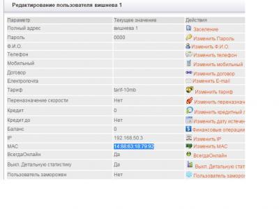

1, Доброго дня! дорогі форумчани! підскажіть будьласка, чи можна якось виключити функцію автоматичної роздачі мак адресів? діло в тому ща я використовую в якості NAS MikroTik, і коли в профілі заповняє CallerID,то PPOE зєднання не відбувається! а якщо в профілі MikroTik Caller ID знімаю, клієнт підключається без проблем! тобто мені потрібно, щоб ubilling не видавав мак адрес клієнту! чи може в чомусь моя помилка? Дякую!

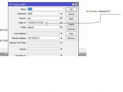

цей мак, попадає в caller id мікротіка, і звісно клієнт не зможе здійснити PPPoE зєднання, бо маки не сходяться! просто скажіть що не так роблю? і будьласка без критики прочитаних книжок! я по пораду звернувся!

в профілі абонента зняти мак я не можу! у попередньому біллінгу, я спочатку створював абонента, а потім знімав його мак коли він підключився! а тут зразу присвоює невідомий мак!

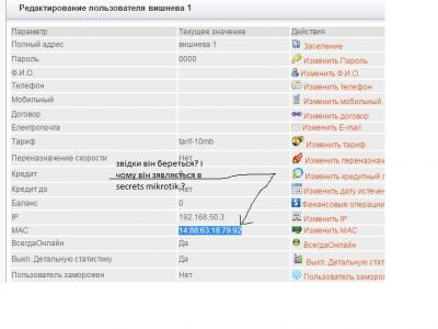

да ну, ви мені научні терміни, а я вам факти! звідки береться цей мак при створенні клієнта! ще рез наголошую!!!! зєднання по протоколу PPPoE!!!!
Читай азбуку! В том числе и на "убилинг", в документации указанно откуда берется. Без МАКа Ethernet работать не будет, Ubilling подставляет сгенерированный, ты ОБЯЗАН заменить на свой, что еще не понятно?

а еще можно закомментировать сторчку здесь https://github.com/nightflyza/Ubilling/blob/master/docs/presets/MikroTik/system/executer/tpls/ppp.ini#L4
и caller-id не будут добавляться на микротик

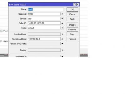

попробуйте
; user register options
REGRANDOM_MAC=0
в billing.ini
