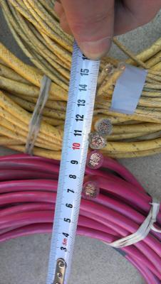

LastName 18 Опубликовано: 2015-07-11 07:31:09 Share Опубликовано: 2015-07-11 07:31:09 (изменено) Ищите упс лучше на 24В, постарайтесь сократить длину кабеля от аккумов до ИБП, так как на самом кабеле будет падение напряжения, да кабель возьмите потолще сечением. У меня АРС3000 от 200А\ч батарей запитывался по вот таким проводкам: Изменено 2015-07-11 07:31:53 пользователем LastName Ссылка на сообщение Поделиться на других сайтах
nicelife 80 Опубликовано: 2015-07-11 08:56:52 Share Опубликовано: 2015-07-11 08:56:52 Ищите упс лучше на 24В, постарайтесь сократить длину кабеля от аккумов до ИБП, так как на самом кабеле будет падение напряжения, да кабель возьмите потолще сечением. У меня АРС3000 от 200А\ч батарей запитывался по вот таким проводкам: IMAG18481.jpg Так по фото, могу судить что провод 6кв.мм - 46А максимальный ток. Я так и не понял сколько батарей и как последовательно или параллельно вы подключали. На какое напряжение рассчитан ИБП? Если это 12В то при максимальном токе можно подключить 0,5КВт Если это 24В то при том же токе 1,1КВт Если это 48В то при том же токе 2,2КВт Подключить можно чем угодно, хоть одним кв.мм, но какая мощность нагрузки нужна, если один свитчик то не вопрос. Вы учтите что если выбрали не правильное сечение провода (заниженное), то провод будет греться, а что происходит с проводником при нагревании увеличивается сопротивление, а если увеличилось сопротивление, то происходит большее падение напряжения на этом участке цепи, если происходит падение напряжения в 0.5В то это 23Вт просто в воздух, соответственно полезное время работы от батарей сокращается. Поэтому не экономим на сечении провода и как можно ближе ставим упс к акумам. Просто некоторые индивидуумы ставят акумы и упс в разных помещениях, типа испарения и прочая религиозная хрень. Если есть желание всё же вынести аккумы с серверной площадки в тех помещение, то выносим вместе с упсом. И с тех. помещения уже берём 220В, На 220В уже не надо тянуть толстые провода, да и падение напряжения не так будет сказываться на мощности из-за того, что ток будет маленький. Маленький расчёт если упс 24В - падение напруги от аккумов до упса 0,5В - то мы рассеиваем 23Вт, при максимальном токе 46А при сечении провода 6кв.мм А если мы потеряем 0,5В на 220В при нагрузке 1,1КВт - ток 5А, значит потеря на проводнике 0,5*5=2,5Вт Иными словами при грубейших расчётах на пальцах понятно, что на проводах от аккумах можно потерять 23Вт, а на проводах в цепи 220В - 2,5Вт. Разница по потерям почти в 10 раз. Ссылка на сообщение Поделиться на других сайтах
LastName 18 Опубликовано: 2015-07-11 09:30:12 Share Опубликовано: 2015-07-11 09:30:12 nicelife, полностью с Вами соглашусь , кроме одного - Так по фото, могу судить что провод 6кв.мм - 46А максимальный ток. ошибка по определению сечения провода по диаметру Сечение провода у меня на фото - порядка 50 квадратов и ток соответственно не менее 150А Ссылка на сообщение Поделиться на других сайтах

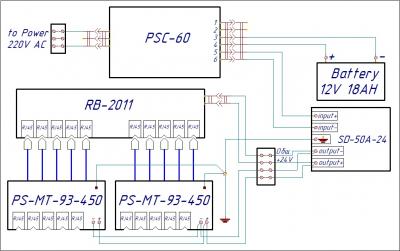

matrot 39 Опубликовано: 2015-09-13 12:05:31 Share Опубликовано: 2015-09-13 12:05:31 Или разницы между 12 и 24 вольта не будет и можно смело покупать ИБП который есть в наличии на 12 вольт ?! Спасибо ! http://tandem.ck.ua/img/electronics/ups/mt/ups_mt-24S-2011-60sch1.jpg Ссылка на сообщение Поделиться на других сайтах
