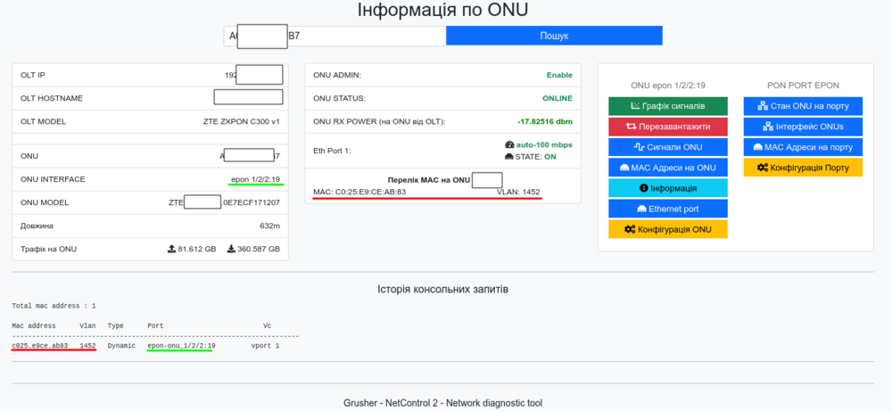

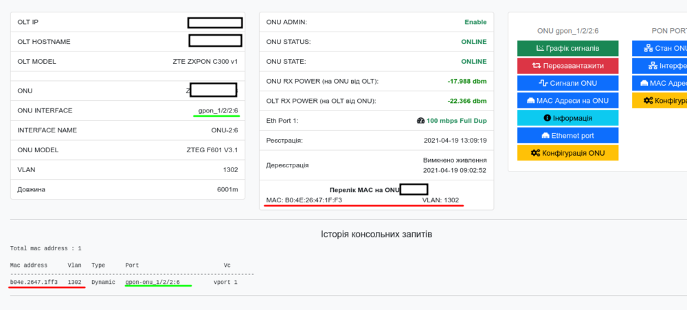

Схема конвертації індексів ону для отримання абонентських маків за ону на C300 і C320 (теоретично і на C200 і C220 має працювати) на epon i gpon платах.
Для правильної конвертації потрібно враховувати 3 моменти:
1. Модель олт
2. Тип плат (epon, gpon)
3. Кількість портів на платах
Отримуємо перелік карт ("CARD_LIST_OID", "SNMPv2-SMI::enterprises.3902.1015.2.1.1.3.1.4.1.1")
SNMPv2-SMI::enterprises.3902.1015.2.1.1.3.1.4.1.1.1 = STRING: "GTGOG"
SNMPv2-SMI::enterprises.3902.1015.2.1.1.3.1.4.1.1.2 = STRING: "GTGHK"
SNMPv2-SMI::enterprises.3902.1015.2.1.1.3.1.4.1.1.3 = STRING: "PRAM"
SNMPv2-SMI::enterprises.3902.1015.2.1.1.3.1.4.1.1.4 = STRING: "SMXA"
Фільтруємо по типу: ETGO, GTGO - 8 портів, ETGH, GTGH - 16 портів. Остання цифра - номер слота. Тобто в слоті 1 - GTGOG (8 портів), у  2 GTGHK (16 портів)
Отримуємо маки ("FDB_OID", "SNMPv2-SMI::enterprises.3902.1015.6.1.3.1.5.1")
SNMPv2-SMI::enterprises.3902.1015.6.1.3.1.5.1.1073741824.1550.52.232.148.9.11.143 = INTEGER: 1 - для 8 портів
SNMPv2-SMI::enterprises.3902.1015.6.1.3.1.5.1.2685599744.2311.176.78.38.78.119.85 = INTEGER: 1 - для 16 портів
Далі дістаємо звідти індекс ону (для 1/1/1:1 на 8 портовій платі буде 1073741824, на 16 портовій для 1/2/4:1 - 2685599744), влан 1550 і 2311 відповідно, та декодуємо мак адресу з dec в hex (52.232.148.9.11.143 = 34:e8:94:09:0b:8f)
Для конвертації індекса в інтерфейс конвертуємо індекс в 32-x бітний бінарник (2685599744 = 10100000000100110000000000000000) і далі побітно розбираємо по схемі
GPON
TYPE | SHELF | SLOT | OLT | ONU | RESERVED
 4   |   4   |  4   |  4  |  8  |    8      =  32 bytes
EPON
 4   |   4   |  5   |  3  |  8  |    8      =  32 bytes
Для GPON
shelf = bindec(4, 4) + 1
slot = bindec(8, 4) + 1 (для С300 +2)
olt = bindec(12, 4) + 1;
onu = bindec(16, 8 ) + 1;
В результаті 2685599744 => 1/2/4:1
Для EPON
slot = bindec(8, 5) + 1 (для С300 +2)
olt = bindec(13, 3) + 1;
Для зворотньої конвертації перевіряємо тип плати - якщо 8 портів type = 4, якщо 16 - type = 10 і конвертуємо в бінарнік по схемі вище:
Для 1/2/4:1 - 16 портів GPON
type_bin = decbin(type) - 4 байти
shelf_bin = decbin(shelf-1) - 4 байти
slot_bin = decbin(slot -1) - 4 байти (для С300 -2)
olt_bin = decbin(olt-1) - 4 байти
onu_bin = decbin(onu) - 8 байт
reserved_bin = decbin(0) - 8 байт
Тобто 1/2/4:1 => 10100000000100110000000000000000
Ну і далі bindec (10100000000100110000000000000000) => 2685599744
Для EPON slot_bin і olt_bin розраховується анологічно зі змічення на 5 і 3 байти.
Начебто все. Перевірено на C300, C320, GPON, EPON
P.S. Для С320 GPON якщо карта на 8 портів у слоті 2 то slot_bin і olt_bin змічення на 5 і 3 байти.
  • Like 1

Отак це робиться для будь кого Ethernet порту ONU
	// для 1/2/12:13
    $shelf = 1;
    $slot = 2;
    $olt = 12;
    $onu_number= 13;
	$index_type = str_pad(decbin(1), 4, '0', STR_PAD_LEFT);
	$rack = str_pad(decbin(1), 4, '0', STR_PAD_LEFT);
	$shelf = str_pad(decbin($shelf), 8, '0', STR_PAD_LEFT);
	$slot = str_pad(decbin($slot), 8, '0', STR_PAD_LEFT);
	$olt = str_pad(decbin($olt), 8, '0', STR_PAD_LEFT);
	$olt_port_index = bindec($index_type . $rack . $shelf . $slot  . $olt);
	if ($onu_number == null){
		return("$olt_port_index.0");// convert bin to dec
	}else{
		$index_type = str_pad(decbin(2), 5, '0', STR_PAD_LEFT);
		$ont_id = str_pad(decbin($onu_number), 11, '0', STR_PAD_LEFT);
		$bridgeportID = str_pad(decbin(ETHERNET_PORT_NUMBER), 8, '0', STR_PAD_LEFT);
		$lsb = str_pad(decbin(0), 8, '0', STR_PAD_LEFT);
		$onu_index = bindec($index_type . $ont_id . $bridgeportID . $lsb);
		return("$olt_port_index.$onu_index");// convert bin to dec
Изменено пользователем gviabcua
