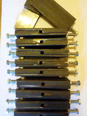

Наконец-то "вымучил" первую партию 10 шт. :( Следующая ~ через 1-1.5 недели :(
В комплекте только 1 пара ножей (без запаса :( ) - запасные, по требованию, цена что-то около 50 грн. - чуть позже.
По цене выходит 350 грн. комплект без "настройки" (сами подбираете глубину реза) ...
Или 400 грн. настроенные (кабель марки ОЦПС/TKO - другого сейчас нет на руках) ...
Пересылка за Вас счет, процент за снятие с карты - тоже.
Отправка НП, Деливери, Интайм .... Желательно без наложки :(
Комплекты без настройки - отправка с понедельника ...
С настройкой - со среды ...
Итак прошу отписаться первых 10 желающих в теме  ...  В личку скину куда платить ...
ЗЫ: Не успевших прошу не расстраиваться - будет ещё, того-же качества.

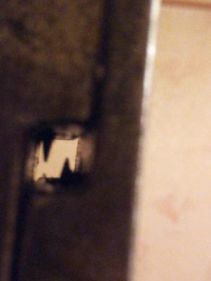

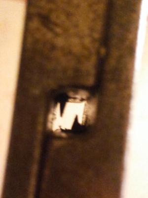

штучка хороша - но есть НО.... кабель южка 1вол.  при зажатии его в этот стриппер кабель малость закусывает.... по краям нужно сделать  чуть побольше проем чтобы не прикусывало
Не сталкивался с 1- волоконкой :( Можешь в личку  выложить фото/видео, а то я не совсем понимаю о чем речь ... :(
ЗЫ: Спасибо за отзыв, проблемы тоже нужно учитывать...
Відредаговано Учумелые ручки
И так, как и обещал, подоспела вторая партия, 10 шт. ... Из которой 3 уже оплачены :( и уедут ближайшей "оказией" ...
ЗЫ: есть предложение - выложившему до конца след недели, отзыв/видео, набравшее "максимум лайков" - дополнительный комплект ножей уедет  в подарок за мой счет :)
ЗЗЫ: Если есть вопросы с настройкой, или, по Вашему мнению некорректной работы стриппера, - давайте обсуждать, одно дело мои запросы/требования, ... другое, - Ваши ....
ЗЗЫ: Что-бы правильно понимать, "настройка" должна быть примерно такой:

а что за материал наконечников ножей?
а то мои что-то в крючки превращаются после 10-ка метров кабеля (10 раз по метру чистил)
и да, ТКО тяжеловато вскрывается если одной рукой держать кабель а второй тянуть стриппер.... или я что-то делаю не так?

Должны быть твердосплавные вставки, но заточка в первых была очень тонкой и мог появиться такой "эффект", высылаю другие ножи ...
ЗЫ: Если тяжело - скорее всего выбрали большую глубину реза, для ТКО ножи не должны сильно задевать кевларовые волокна, только чуть глубже внешнего пластика ...
ЗЗЫ: В двух руках неудобно же ... не проще закрепить кабель ?

Кстати может попробовать ножи сделать направленными?
Відредаговано Ondp
Костя,если у абона закреплять за что-то (например батарея) то придется сантехником потом подрабвтывать))
Я наступаю на кабель пяткой и отлично оно идет))
Сантехником, блин только и не работал, на работе ... :)
Пяткой - тоже "оно" но изгибы, буть они не ладны ... :)
По поводу "направленных" ножей ... ДА, действительно в данной конструкции изначально предусмотрена круглая заточка из расчета минимальных "заморочек" с заточкой ... и кабеля без вязких составляющих, типа нитей разных видов .... Оно то конечно "продавить" получается, несколько раз (или десятков), но сама конфигурация заточки не способствует "выживанию ножей", сорри если кого ввел в заблуждение ...
Если кто в основном режет что-то типа ТКО с кучкой "нитей", тогда - рекомендация, переточить лезвия с круглых на скругленную ромбовидную заточку, по фоме напоминающую прищуренный глаз ... :)
Острым концом направленным в сторону реза ...
Тут правда есть одно НО: не удается точно подогнать глубину реза (как правило или недобор или перебор), тут как всегда, придется "дорабатывать напильником" ... В ПРЯМОМ смысле :(
Из-за этого и был выбрана именно круглая заточка как наиболее простая в самостоятельной настройке ... Иначе пришлось бы усложнить механизм подачи лезвий, что, в конечном итоге, - сказалось-бы на стоимости ... :(
ЗЫ: Плоско затачивать - НЕ рекомендую! Из-за кручения кабеля при резке - ножи или гнутся или ломаются ... :(
