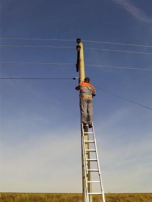

Вешали на 10ку пролет 70-80м 1.5кн все висит уже год.
Не вздумайте вешать на тросу , если конечно вы не надумали поменять монтажников, а сказать об этом им по другому никак!

Когда вешается кабель, 10-ку отключают и заземляют.

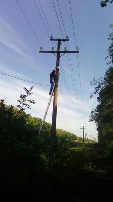

Пример работы возле железной дороги:
достаточно руки вытащить из одного места 40+ км висит, самый старый года три назад повешен
На пролётах 80-100м?
И как Ваше выражение коррелируется с "вытащить руки из ж...пы" ?
Сорри, но уж лучьше уберите фото :(
Где 80 см. от арматуры РЭС ? Или у меня глюки с глазомером, ИМХО там и 60 см. нет? Где каски? Работать на опоре с заземлением запрещено ...

А им все пох .... эт же монтажники ....  Какая нах.. каска .  Это он для понту к столбу пристегивается , правда после пары раз  зъезжания яй... по столбу некоторые даже ремень не забывают одеть ....  Кабель ТКО наверное только пионернет покупает - это ж не кабель это что вроде как индусы на электричке ездят ... Я вообще не верю , что его индусы делают , его в подвале в Китае делают специально для локальщиков .
Поясом пристёгиваются для того что-бы обе руки были свободны.  Каска на высоте вас защитит от чего?  Если лестница поедет вас ремень не спасёт также и каска.  На высоте лучше использовать альпинистский шлем. По линии ЛЭП высокого напряжения лучше вешать на крюки под бандажную ленту , так кабель будет ближе находиться к зоне нулевого потенциала. На пролёты 100 и более метров 2кН это мало.
И да чуть не забыл Электропроводящий кабель нельзя вешать на высоковольтную линию . На 110е трос может наводкой собрать до 8000В.
Примерно каждая тысяча вольт пробивает 1см воздуха, в сухой солнечный день.
Если денег много то можно на спиральные повесит , если меньше то на клины и промежутки как на фото.
В России Транстелеком строит на спиральные и кабель 15 кН один натяжной в начале второй через 4000м все остальные поддерживающие.
Мегафон по 10е вешает 8кН на клины.
