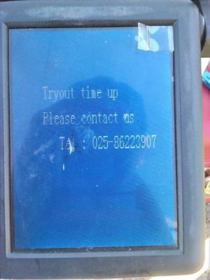

Проблема со сварочным аппаратом DVP-730
Варили, варили и тут ставим волокно а оно нам такое сообщение. У кого такое было?
Может знаете, что можно сделать?

судя по надписи- у вас не настоящий аппарат, а пробник... где брали?
Відредаговано be4v15
Косые красавы. Триал-сварка. Судя по состоянию наклейки на экране сварка или новая (выписали из китая) или купили давно но мало ей варили и гарантии у неё нет. Если это так, то попандос.
Відредаговано harmer
в свете такого события интересно- тут на локале продают много DVP-730 новых по цене около $2000, это из той же серии? и если позвонить по номеру (Код:025 Принадлежит провинция:Провинция Цзянсу), что там скажут? перевести денег по WU за разблокировку?

кстати у DVP-730 заводская наклейка не такая...
думается мне, что внутри там не DVP, т.к. изменить прошивку аппарата сложнее, чем сочинить свою. Но тут нужно вскрытие у представителей DVP

я так понял, что есть вариант продления, в почту уже писали люди что могут это сделать

Решили вопрос заменой батарейки.
CMOS или батареи питания? поздравляю :)
а то надпись была совсем не батареечная ))
CMOS на плате...

Что-то совсем "по детски", а в общем - поздравляю!

как говорят: "пароль на BIOS написан на обратной стороне батарейки!"

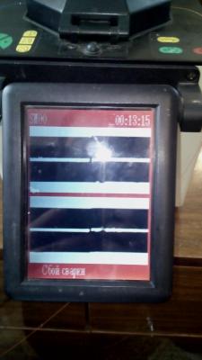

Поменял батарейку (бушную с компа) все заработало но не на долго, Поменяли на новую включился, но пропала дуга,  Волокна сводит, все видит начинает варить и все,  волокна в кучу не сваренные, тест тока показывает малый ток дуги, ток ставил на максимум и ничего,
Не подскажите в чем проблема?

Случилась такая-же беда как у тс, знаю есть возможность войти в меню и ввести код разблокировки (делал такую процедуру три года назад но инфа потеряна). Может кто поможет?
