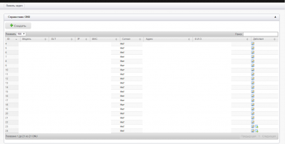

после версии  0.6.9 rev 4625 перестал отображаться сигнал ону. Кто подскажет в чем может быть дело ?
Сколько времени прошло после обновления? крон успел отработать опрос ОЛТ?
Опубліковано:
*/1 * * * *    root    /bin/ubapi "swpoll"
да успел конечно же, какие еще есть идеи?
Я б начал все проверять с начала, ОЛТ из биллинга видно? и т.д.
Опубліковано:
*/1 * * * * root /bin/ubapi "swpoll" да успел конечно же
Ну да... конечно же... это имеет просто грандиозное отношение к ОНУ и прочим поневым вещам....
перестать игнорировать документацию?

13 минут назад, Oleg2018 сказал:
скажите а почему при значении ONUMODELS_FILTER=1 справочник онушек не активный. Модель олта у меня bdcom3310c а онушка picotel PU-E710
Потому что документация сделана, чтобы ее читать: http://wiki.ubilling.net.ua/doku.php?id=ponizer
Опубліковано:
20 минут назад, Oleg2018 сказал:
Прочитал и при попытке сохранить Notice: Undefined offset: 0 in /usr/local/www/apache24/data/billing/api/libs/api.pon.php on line 2395
модельку для онушки создай
Опубліковано:
1 час назад, Oleg2018 сказал:
а как это сделать
по секрету: ОНУшка это тоже свич,
свичи -> модели оборудования
Опубліковано:
2 часа назад, Dilan сказал:
Только в описании обязательно написать что это ONU
необязательно, потому что по умолчанию отключена опция которая включает фильтр выбирушки в понизаторе по этому магическому слову
