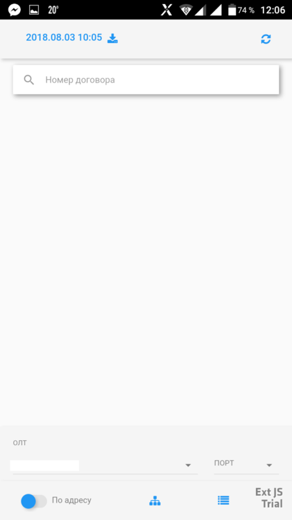

2 часа назад, independent сказал:
Вопрос с предложением :)
Сделано для своих бригад, потому сделано удобно
покажите несколько скринов, если не сложно

16 часов назад, independent сказал:
В таком случае очень интересно! Скрины увидеть бы)

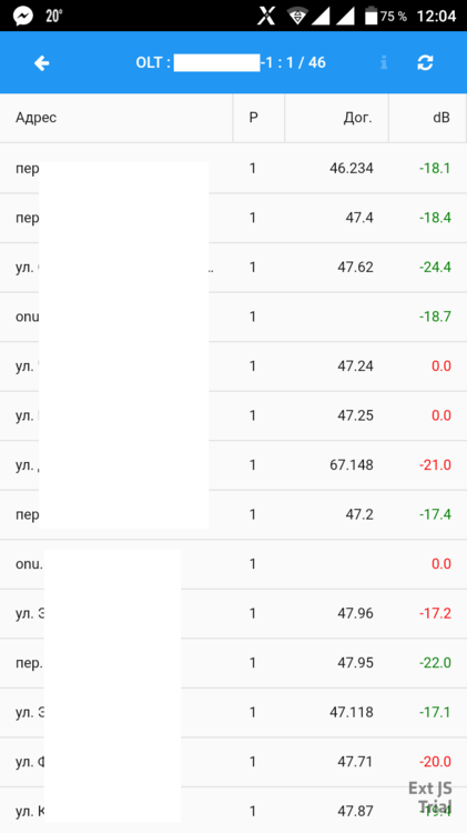

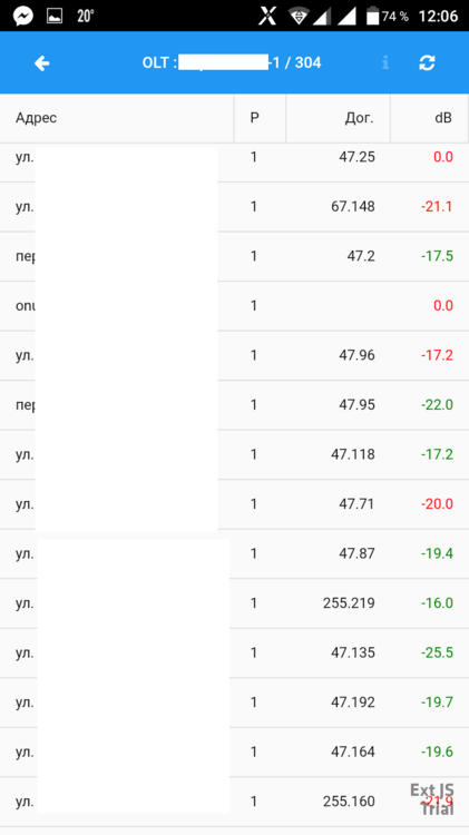

3 часа назад, independent сказал:
Поиск только по номеру договора или есть поиск и по адресу?
Есть ли разделение в адресах по населенным пунктам?
Графики сигнала?
2 часа назад, 2Garin сказал:
Графики сигнала?
1- фильтрация по нас пункту и улице
2- ...
3- графика нет, он впринципе там не нужен. Нарисовать можем, но насколько он  будет информативен?..
