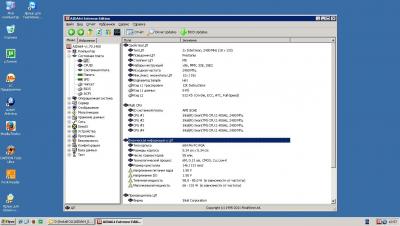

Доброго времени суток уважаемые форумчане. Кратко о сути- даю интернет в частном секторе. построение сети- приход канала на медик-сетевая в серваке (старенький гробик 1 гб озу ддр1, проц на два ядра 1.6) сетевая на выход в 16 порт свитч (тупой)- медики на магистрали (оптику подводим к группе людей дальше от свитча витухой к абонам). Роль билинга выполняет Ubilling. На данный момент число абонентов + - 65 чел. (квартиранты и "периодические плательщики" колыхают  статистику). В последний месяц проц начал проседать (загрузка по cacti по вечерам до 80-90% на процессоре). Вопрос: посоветуйте на какую железку перейти, оставлять юбилинг или же присмотреть другой?
з.ы Бюджет сети как сами понимаете не резиновый хотелось бы подобрать что то не дорогое и функциональное с примерным запасом на человек 300-400. Сеть собирали сугубо по вторичному рынку так что б.у товары будут предпочтительней. В ответах прошу (по возможности) оставлять ссылки (ссылки на локал вообще чудесно). Большая просьба отвечать тем кто действительно может помочь!!!! Спасибо за внимание.
 проц AMD Sempron, 1.6 (на данный момент не могу уточнить) только вот ядро 1 а не два опечатка в воросе вышла

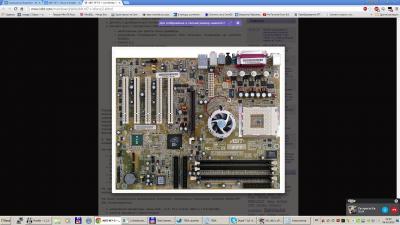

вот я и приспатриваю новое железо (это снять и в музей отправить). Просто в вопросе выбора сервера я не сильно подкован. Вот вам пример того что я присмотрел http://zhitomir.zht.olx.ua/obyavlenie/server-intel-xeon-2-4-ghz-IDdoO0j.html#bf656e02a3     http://rovno.rov.olx.ua/obyavlenie/server-IDedFfo.html#3823327a18   вот примерно в такой ценовой политике и хотелось бы преобрести. Может и на локале есть что то подобное.

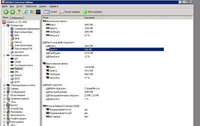

скажите а по первой ссылке которую я кинул (на олкс). на сколько хорош серв? и будет ли он с запасом?
post-35779-0-24476200-1446467487_thumb.jpg   post-35779-0-78655100-1446467487_thumb.jpg   post-35779-0-32706500-1446467488_thumb.jpg
