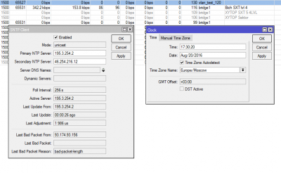

кто ставит этот модуль обязательно настройте синхронизацию часов, а то у нас был инцидент.
http://www.pool.ntp.org
system clock set time-zone-name=Europe/Moscow
system ntp client set enabled=yes primary-ntp=0.ru.pool.ntp.org secondar
y-ntp=1.ru.pool.ntp.org
