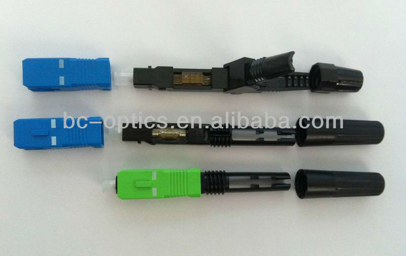

zulu_Radist 857 Опубликовано: 2016-03-26 13:05:11 Share Опубликовано: 2016-03-26 13:05:11 (изменено) мне просто привезли 30 коннекторов и со всеми одно и тоже. я уже по разному оставлял длину лака и голого волокна. результат нулевой. и я понял 1 момент( чуток высовую коннектор сигнал полутше становится) если вставлять в адаптер фаст не до щелчка сигнал норм а если до щелчка плохо, так? если да - то срочно верните эти фасты в зад продавцу. были такие ой наепался с ними тип фаста как на картинке сверху? задвижка ? мы используем те что на картинке посередине,с кнопочкой, потери либо нулевые либо ничтожно малы и кстати они многоразовые в отличие от первого типа Изменено 2016-03-26 13:13:12 пользователем zulu_Radist Ссылка на сообщение Поделиться на других сайтах

Aleksandrovi4 4 Опубликовано: 2016-03-26 13:42:43 Автор Share Опубликовано: 2016-03-26 13:42:43 коннекторы как верхний на рисунке с маленькой гайкой и открывающейся ножкой Ссылка на сообщение Поделиться на других сайтах

zulu_Radist 857 Опубликовано: 2016-03-26 14:07:43 Share Опубликовано: 2016-03-26 14:07:43 это такие фасты верните пробуйте другие скалыватель у вас отличный, у нас такой же грешить на него нельзя Ссылка на сообщение Поделиться на других сайтах

Aleksandrovi4 4 Опубликовано: 2016-03-26 15:28:28 Автор Share Опубликовано: 2016-03-26 15:28:28 понял буду значит просить чтобы привезли не с задвижкой сердцевины а с кнопкой Ссылка на сообщение Поделиться на других сайтах
ur3alex 42 Опубликовано: 2016-03-26 15:30:10 Share Опубликовано: 2016-03-26 15:30:10 мне просто привезли 30 коннекторов и со всеми одно и тоже. я уже по разному оставлял длину лака и голого волокна. результат нулевой. и я понял 1 момент( чуток высовую коннектор сигнал полутше становится) если вставлять в адаптер фаст не до щелчка сигнал норм а если до щелчка плохо, так? если да - то срочно верните эти фасты в зад продавцу. были такие ой наепался с ними тип фаста как на картинке сверху? задвижка ? мы используем те что на картинке посередине,с кнопочкой, потери либо нулевые либо ничтожно малы и кстати они многоразовые в отличие от первого типа а разве для пона зеленый фаст идет он же вроде бы для кабельного. Ссылка на сообщение Поделиться на других сайтах
a_n_h 608 Опубликовано: 2016-03-26 15:36:31 Share Опубликовано: 2016-03-26 15:36:31 а разве для пона зеленый фаст идет он же вроде бы для кабельного. здесь принцип обратный - синие для КТВ крайне не рекомендуются, а для пона разницы нет, важно "стыковать" между собой только одинаковые. Ссылка на сообщение Поделиться на других сайтах
Aleksandrovi4 4 Опубликовано: 2016-03-26 16:20:34 Автор Share Опубликовано: 2016-03-26 16:20:34 (изменено) люди добрые если не сложно напишите маркировку этих конекторов. нужны для лапши со сталькой Изменено 2016-03-26 16:21:28 пользователем Aleksandrovi4 Ссылка на сообщение Поделиться на других сайтах
zulu_Radist 857 Опубликовано: 2016-03-26 16:48:47 Share Опубликовано: 2016-03-26 16:48:47 в Ромсате берем такие, менеджеру обьяснить думаю сможете что вам нужны с кнопочкой Ссылка на сообщение Поделиться на других сайтах
