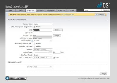

ur3alex Posted March 26, 2016 at 06:15 PM Posted March 26, 2016 at 06:15 PM Подскажите как лечится такое и что это может быть, по ходу пипец флешке.
Kompmaister Posted March 26, 2016 at 06:26 PM Posted March 26, 2016 at 06:26 PM Правильно вважаєте, пристрій попереджує про помилки в читанні флеші. Якщо маєте нову флеш - вичитуєте стару програматором та зашиваєте в нову, якщо ні - можете вичитати стару, повністю очистити і записати тим же дампом. Доречно зауважити, що останній варіант - аварійно-тимчасовий і помилка рано чи пізно з’явиться знову.
ur3alex Posted March 26, 2016 at 07:11 PM Author Posted March 26, 2016 at 07:11 PM Добре прийдеться знімати, зчитувати, прошивати нову флешку і запаювати, досвід маю і програматор для них є хоч і саморобний.
awk Posted March 28, 2016 at 05:49 AM Posted March 28, 2016 at 05:49 AM Після цього доведеться міняти прошивку на стару де немає перевірки на counterfeit.
ur3alex Posted June 22, 2016 at 12:39 PM Author Posted June 22, 2016 at 12:39 PM Локу ту перепрошив через тфтп вона и зараз працює, а ще був грид М5-27 сьогодні вичитав фул з плешки, залив в чист. Як захожу на веб відає А12, схоже спрацював захист як його обийти підскажить будьласка хто знає.
Туйон Posted June 22, 2016 at 02:52 PM Posted June 22, 2016 at 02:52 PM Как вариант, прошить чем-то более старым, не помню точно, но вроде как в 5.5.4 появилась эта проверка, попробуйте 5.5.2 или 5.5
ur3alex Posted June 22, 2016 at 07:00 PM Author Posted June 22, 2016 at 07:00 PM проверка появилась с 5.5.2 даже консоль говорил о контрафакте но до того как накрылась флешка точка работала и обновлялась последняя прошивка 5.6.3. U-Boot 1.1.4.2-s956 (Jun 10 2015 - 10:54:50) DRAM: 32 MB Flash: 8 MB PCIe WLAN Module found (#1). Net: eth0, eth1 Board: Ubiquiti Networks XM board (rev 1.0 e245) Hit any key to stop autoboot: 0 ## Booting image at 9f050000 ... Image Name: MIPS Ubiquiti Linux-2.6.32.68 Created: 2016-05-15 18:20:41 UTC Image Type: MIPS Linux Kernel Image (lzma compressed) Data Size: 1008374 Bytes = 984.7 kB Load Address: 80002000 Entry Point: 80002000 Verifying Checksum ... OK Uncompressing Kernel Image ... OK Starting kernel ... Booting... login: Password: KM ,ok0KNWW KM :NMMMMMMMM KM .. WMMMMMMMMM KM KM WMMMMMMMMM KM KM WMMMMMMMMM KM KM .. WMMMMMMMMM KM .. KM WMMMMMMMMM KM KM KM WMMMMMMMMM KMNXWM KM WMMMMMMMMK KMMMMMKONM WMMMMMMMW KMMMMMMMMM WMMMMMMM x lMMMMMMMMM WMMMMMN xK MMMMMMMMMl ,WMMMP dXM: lMMMMMMMMx . ,,,aaadXMMd lNMMMMMMW: XOxolcclodOKMMMMWc lXMMMMMNc lMMMMMMMMMMMMNo. llONMMM0c lMMMMMMNOo' 'lMN;. lMWl' An initialization error has occurred. Please contact us at support@ubnt.com with the support info file and reference error code A12. Please press Enter to activate this console.
ur3alex Posted June 22, 2016 at 07:49 PM Author Posted June 22, 2016 at 07:49 PM Все разобрался прошил 5.3.5 все заработало только вот свежую прошивку не могу залить 5.6.6, кешируется вроде пытается прошится но все равно после перезагрузки 5.3.5 остается, наверное надо прошить промежуточной какой то прошивкой.

ur3alex Posted June 23, 2016 at 07:51 PM Author Posted June 23, 2016 at 07:51 PM Проверка началась с 5.5.2
ur3alex Posted June 24, 2016 at 04:32 PM Author Posted June 24, 2016 at 04:32 PM Прошивка версии 5.5 уже с новым и нормальным интерфейсом и без проверки на подленность.
