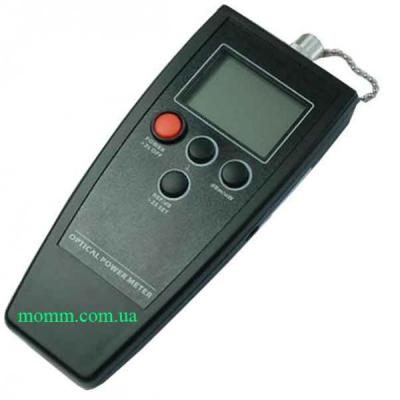

Хочу сделать питание с машины на ONU плюс  нетбук. У абонентов пару раз измерял на extralink - нормально показывает. Посоветуйте модели онушек которые лучше покажут сигнал в боксе. Какой диапазон можно измерить? Есть ли истории успеха?
Возить с собой ОНУ за $25 + ноут за $200 + питание делать, вместо простого измерителя? Странная хотелка.

экстралинки, бдкомы и фоксгейты от 12 вольт. Никаких переходников вообще городить не надо.
Мы себе сделали подобную приблуду, правда, для других целей (для запитки IP камер во время теста): в разъём прикуривателя  впаяли провод, с другой стороны провода прикрутили разъём питания, отрезаный с БП онушки. ТС тоже может спасти такой извращенный вариант.
Там спасать нечего  :facepalm:  Это же как нужно себя не любить чтоб страдать такой х...ей. Воткни онушку, достань ноут, воткнись витой туда, запустит ОС, зайди в CLI головы (если ничего не нарисовали попроще.) Короче куча манипуляций и этот весь гимор можно и нужно решить приборчиком за 50уе. воткнул и увидел. Даже не знаю как такое в голову пришло :) а если сплитер 1х8 или 1х16 мерять.... странная хотелка как на нее не смотри.
Первые включения так и делали онушка вместо тестера. Только свалал маленький скрипт который показывал сигналы новой онушки и таким образом у монтажника была ссылочка на которую он заходил с телефона! При таком варианте не ноут не cli не нужен. А если взять последнюю фору которая размером как пачка сигарет и влепить туда аккум 5 вольтовый в итоге получается типа тестер))
Тестер хорошо, но как тестером измерить  уровень сигнала который приходит от ону на олт ?
А если не хватит сигнала и онушка не зарегится то стой и чеши репу то ли волокно где подтянуло то ли обрыв где, короче вообще ничего не увидишь. Люди для всего есть свои приборы, и за нас уже все придумали, ну или почти все. А если такие линии 10+ км то грех не купить проходной тестер.
Правильно и он давно есть проходной тестер, поэтому я в начале написал что первые включения так делал.
