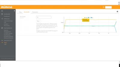

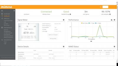

В продолжение темы тестирования мимозы.
1) Поднял линк на 4.5 км на B5-Lite.
Получил  650/650 канальной и 560 тестовой, так же как на 2.5 км.
Скрины 222 и 2222.
2) Построил линк на 15 км, B5-c + Rocket Dish 5G-30.
В полосе 1*80 получилось то же самое 650/650 канальной и 560 тестовой.
Скрины 333 и 3333
А если поставить 2*80 то выходит 975/780 канальной и 660 тестовой.  Скрины 444 и 4444.
И скорее всего это не придел ибо есть подозрение на мешающие деревья.
Получается что при SNR =10-17 dB (реально там на самом деле  CINR) Мимоза поднимает data rate 650 Mbps - это 64QAM5/6 в 80 МГц. Это значит не работает адаптивная модуляция AMC , что странно и плохо. Уверен, при таком соотношении CINR /MCS на линке очень много потерь ( высокий BER). Встроенный UDP тестер этого не учитывает. Надо протестить внешним  тестером на TCP пакетах. Тогда будет точная картина, что реально выдает данный линк.
 И потом, 560 Mbps -это UL+DL в симметричном дуплексе. То есть в одну сторону 280Mbps в 80 Мгц. Надо поменять деление фрейма и выставить максимум в downlink.
Відредаговано Alver
