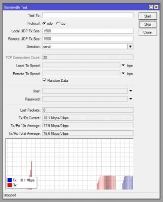

foreverok 95 Опубликовано: 2016-06-24 19:16:35 Share Опубликовано: 2016-06-24 19:16:35 (изменено) У меня pptp сервер без шифрования на RB450G имею вот такую картину Изменено 2016-06-24 19:16:47 пользователем foreverok Ссылка на сообщение Поделиться на других сайтах
superb 54 Опубликовано: 2016-06-26 05:42:56 Автор Share Опубликовано: 2016-06-26 05:42:56 У меня pptp сервер без шифрования на RB450G имею вот такую картину Какая версия прошивки микротика? Ссылка на сообщение Поделиться на других сайтах
foreverok 95 Опубликовано: 2016-06-26 08:18:15 Share Опубликовано: 2016-06-26 08:18:15 У меня pptp сервер без шифрования на RB450G имею вот такую картину Какая версия прошивки микротика? 6.35.4 Ссылка на сообщение Поделиться на других сайтах
