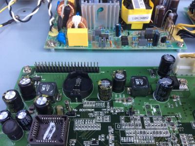

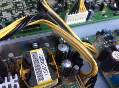

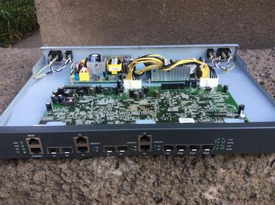

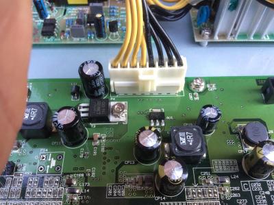

Shuher 216 Опубліковано: 2016-07-14 16:29:01 Автор Share Опубліковано: 2016-07-14 16:29:01 Вот и фоточки Ссылка на сообщение Поделиться на других сайтах
prototip 284 Опубліковано: 2016-07-14 17:01:20 Share Опубліковано: 2016-07-14 17:01:20 (відредаговано) У меня такой олт тоже есть , господин топикастер . По аналогичной проблеме ремонтировал его сам себе уже второй раз за черт знает лет сколько он у нас . Типичная проблема - БП в разнос позакипали выходные кондеры БП на выходе и еще десяток на плате олта . Лечится банально заменой кондеров не только на выходе БП и плате олта , а и заменой элетролитов в цепях обратной связей БП . Хочется отметить что отсутствие вентиляторов на олте не вредит его работе , что подтверждается многолетней работой этой железки . Также хочется отметить , что БП довольно качественно сделан , такие поломки случаются и у других брендов с более именитыми лейблами . Также считаю удачной конструкцией и выживаемостью самой платы олта и ее стабилизаторов , благодаря им удается отделаться только ремонтом БП и заменой входных кондеров вторичных стабилизаторов олта . Ну а что касается ремонта именитой конторы так таки да - иногда хромает у них кое где , а у кого не хромает господа , ведь это люди а не машины , они устают и хотят работать и думать меньше чем хочет Босс . Відредаговано 2016-07-14 17:02:14 prototip Ссылка на сообщение Поделиться на других сайтах
