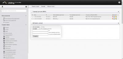

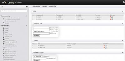

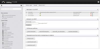

Доброго времени суток! Так была все таки у кого практика связать 2 mikrotika NASами в Ubilling или нет. Не знаю в чем заковырка, то ли обновлять Ubilling текущий релиз 0.7.4 Даст ли что при обновлении. Т.к. в данный момент подключено на Ubillin 2 Mikrotik 450g. Создано 2 NASa? 2 подсети. Клиенты подключены первой сети, все работает но при перебрасывании на вторую сеть, клиенты получают все же IP с предедущей сети и не пингуются в Ubilling не по IP, не по MAC. Хотя при получении старого IP, а не того который назначили интернет работает дальше. Кто настраивал подскажите буду очень признателен.
