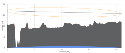

Constantine.Kazakoff 26 Опубликовано: 2016-08-24 05:48:29 Share Опубликовано: 2016-08-24 05:48:29 (відредаговано) Доброго времени суток, камрады! В связи с некоторыми внешними факторами (бандитская деятельность Облэнерго, непрочность золотых столбов и чёрного кабеля, погодные условия и т.д.) возникла необходимость в построении нескольких резервных радиолинков на удалённые техплощадки. Любителям закольцевать оптику просьба пробегать мимо. Либо приму в дар 300+ км диэлектрика с траверсами, натяжителями, муфтами и людьми для подвеса всего этого добра. И желательно с договором с Облэнерго . Требуется помощь в выборе оборудования и советы граждан, имеющих что-нибудь подобное на практике. Самый жирный линк - 19 км над лесом/полем, требуемая пропускная ~500+ Мбит/с. Остальные покороче и ёмкость поменьше, но в выборе оборудования отталкиваться хочу от самого жирного. Оборудование должно работать в диапазоне 5270-5290 МГц, ибо есть такая лицензия. Понятно, что в полосе 20Мгц ни на каком фантастическом оборудовании не выдавишь требуемый объём трафика, так что на время использования канала от лицензии придётся немного отойти , что в целом не страшно, ибо линки резервные, на время ремонта оптики (от нескольких часов до нескольких дней). Готов даже совершенно бесплатно взять оборудование на тест и выложить подробные результаты. Відредаговано 2016-08-24 06:03:05 Constantine.Kazakoff Ссылка на сообщение Поделиться на других сайтах

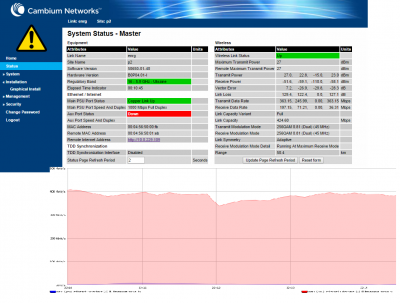

tolyamak 1 Опубліковано: 2016-08-24 18:33:47 Share Опубліковано: 2016-08-24 18:33:47 (відредаговано) Cambium epmp1000 Force110 при 40MHz на растоянии 19км. даст реальных 150-180MBit. Используя GPS синхронизацию можно всю цепочку построить на одной частоте, только пинг немного вырастет. Если не хватит пропускной способности - поставте еще такую пару и получите тех же 2х40MHz но в 10 раз качественей чем AirFiber c адаптером на 4 антенны. При значительно закрытой зоне френеля epmp1000 работают стабильно. В Mimosa в одной коробке 2 передатчика которые можно включить 2х40 на разных частотах и тоже есть GPS синхронизация, но стоят они дороже. Відредаговано 2016-08-24 18:36:49 tolyamak Ссылка на сообщение Поделиться на других сайтах
Constantine.Kazakoff 26 Опубліковано: 2016-08-24 18:40:06 Автор Share Опубліковано: 2016-08-24 18:40:06 в 10 раз качественей чем AirFiber c адаптером Почему качественней? В чём соль? Ссылка на сообщение Поделиться на других сайтах
tolyamak 1 Опубліковано: 2016-08-24 19:35:31 Share Опубліковано: 2016-08-24 19:35:31 в 10 раз качественей чем AirFiber c адаптером Почему качественней? В чём соль? 1. Устойчивая работа в зашумленом эфире и при плохой погоде; 2. Работает при сильно закрытой зоне френеля (а она у вас, судя по графику, будет закрыта процентов на 60 за счет деревьев); 3. Хорошая пакетная производительность (пинг не растет так как у UBNT при нагрузках); 4. Стабильно держит максимальную модуляцию и скорость линка (не прыгает как Mikrotik и UBNT); 5. Цена ниже чем сурогат из UBNT (от $250 до $500 за пролет); И наконец - более профессиональное решение, поставил и забыл. Для резервного линка этого более чем достаточно. Рекомендую использовать хорошие узконаправленные антенны, тогда и для вас хорошо и меньше вероятность, что частотнадзор засечет ваш пиратский линк - проверено :-). Ссылка на сообщение Поделиться на других сайтах

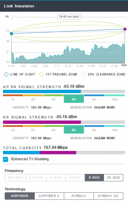

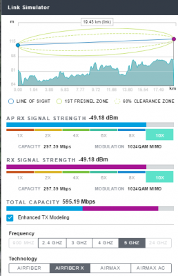

Alver 337 Опубліковано: 2016-08-24 21:33:54 Share Опубліковано: 2016-08-24 21:33:54 (відредаговано) В данном случае мне более всего импонируют AirFiber5X, главным образом из-за возможности агрегировать их в одну антенну при помощи чудесного переходника и в итоге таки получить требуемую пропускную в нужной полосе. Агрегация AF5x NxN - это типа bonding на Микротике или link agregation LACP на ethernet или даже IP уровне. Собственно особо нет ничего нового. Тем самым, в AF5x NxN объединяются несколько частотных каналов шириной до 50 Мгц, то есть если объединяются два канала по 50 Мгц, то в сумме занимаемый спектр составляет 100 МГц. На одном канале AF5x NxN не работает и даже на разных частотах эта система может нормально работать только в идеальных условиях при 100% LOS. Даже небольшой малтипасс заваливает работу системы. В чем там дело, я как нибудь детально отдельно расскажу. Если коротко, то причина в том, что NxN достигается за счет синхронизации, а синхронизировать можно только Tx, но не Rx. Пока же, как это работает на практике, можно ознакомиться https://community.ubnt.com/t5/airFiber/AIRFIBER-X-5-NxN-Poor-performance/m-p/1638635#M30683 . Что касается работы AF5x на 1024 QAM, то это возможно только на коротких дальностях. На 19 км это невозможно.Приведенный скрин Link Simulator для расчета линка 19 км AF5X на 1024QAM -полное фуфло. Нетрудно посчитать, что при Tx 20dBm ( на этой мощности поднимается 64QAM5/6, а 1024QAM еще меньше) на 19 км получить сигнал RSSI -39 dBm можно только на антеннах с усилением >36 dBi, которые может и существуют теоретически в природе, но их мало кто видел. То что там показывает Capacity - этому можно верить опять же только для идеальных условий LOS и без помех, и то не для 1024QAM. Для 64QAM реальная скорость TCP будет раза в полтора меньше цифры Capacity. Если на линке будут преграды ( рельеф,лес, здания)- NearLOS - то AF5x умирает также как любая релейка, поскольку сигнал AF5X даже не OFDM ,а sinlgle carrier. Даже вайфай c OFDM 64 поднесущими в NearLOS работает лучше. Работу Мимозы комментировать не буду, достаточно сказано в профильной теме. Что касается Камбиум, то про ePMP мною сказано также достаточно, пусть люди высказываются. А вот про работу PTP 650 скажу. Высказанная выше цифра 197 Mbps в 40 Мгц, то видимо речь идет как раз о Cambium PTP650 и эта цифра - дуплекс. Если используется адаптивный фрейм, в 40 Мгц расчетная цифра это 368 Mbps DL + 41 Mbps UL, в 45 Мгц- 408+ 41 Mbps - всего 450 Mbps. Ниже привожу скрин линка 50 км на PTP650 и загрузку канала. Сapacity 424 Mbps ( UL+DL), загрузка канала DL симплекс ( снята со свича) -400 Mbps . Пропускную способность 400+ Mbps в канале 40/45 МГц в 5ГГц можно получить только на PTP650. Если нужно 500+M, то нужен канал шире, скажем 80 Мгц., на устройстве на базе вайфай АС. Но на 19 км это не будет работать, только на коротких дальностях и без помех. Для 500+ М для таких дальностей нужна релейка на частотах > 6Ггц и LOS. Алкома-хороший выбор. Відредаговано 2016-08-25 05:25:09 Alver Ссылка на сообщение Поделиться на других сайтах

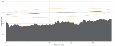

Constantine.Kazakoff 26 Опубліковано: 2016-08-25 07:00:49 Автор Share Опубліковано: 2016-08-25 07:00:49 (відредаговано) Господа, отстаньте от моего Френеля. Сказал, будет чистый, значит, будет чистый. Приёмку можно относительно легко поднять метров на 15 при помощи имеющейся в наличии трёхгранки 4х4м. Раздачу можно поднять метров на 20, правда, тогда расстояние на линке увеличится до 20,96 км. to Alver: Ваш хвалёный PTP650 с набором супер-пупер технологий слишком дорог. Особенно с учётом того, что к нему ещё неплохо бы и антеннку прикупить баксов эдак за 340. Итого 2240+340=2580 да умножить на 2 = 5160. На сегодня это 135000 отечественных. Без учёта обвеса в виде работ, ящиков, кабелей и прочей хрени. При этом он обещает мне 400,63 Мбит/с на планируемом линке и ни мегабитом больше. Но только с 34ми дишами. Что интересно, если в Линкпланнере выбрать частоту 5,3ГГц, то он бесследно исчезает из выпадающего списка . Что ещё интереснее, за стоимость одного РТР650 можно взять пару AF5U, ещё и на пиво останется. А вот AF5U обещают немного больше - 767М в полосе 50МГц. Даже AF5x в 50МГц обещают 595М. Спрашивается, кто кого хочет наебать и в чём? Відредаговано 2016-08-25 07:49:29 Constantine.Kazakoff Ссылка на сообщение Поделиться на других сайтах
sanyadnepr 305 Опубліковано: 2016-08-25 07:54:32 Share Опубліковано: 2016-08-25 07:54:32 А вот AF5U обещают немного больше - 767М в полосе 50МГц. Даже AF5x в 50МГц обещают 595М. Спрашивается, кто кого хочет наебать и в чём?Сам себя наебуешь. Дели на два, это будет в одну сторону. Ссылка на сообщение Поделиться на других сайтах
Constantine.Kazakoff 26 Опубліковано: 2016-08-25 07:58:55 Автор Share Опубліковано: 2016-08-25 07:58:55 А вот AF5U обещают немного больше - 767М в полосе 50МГц. Даже AF5x в 50МГц обещают 595М. Спрашивается, кто кого хочет наебать и в чём?Сам себя наебуешь. Дели на два, это будет в одну сторону. Вот спасибо за подсказку. Ссылка на сообщение Поделиться на других сайтах
