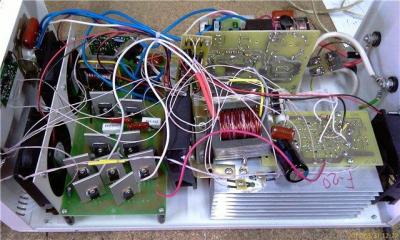

Не скажу за серию MX? Но старые, типа Форт 600, 900, - только проблемы с ними и толком в сервисе не могут их отремонтировать. Не очень понравились, если честно. За такую цену - лучше парочку  подешевле б/у-шных взять.
ИБП Форт
Форт ?
Такой ?
Я когда-то по незнанию тож таких 3 шт купил по 1100грн. Один до сих пор работает, а два умерли в первые месяцы эксплуатации. Отправлял по гарантии, сделали, неделю поработали и опять умерли. Отдал местному паяльщику на запчасти. Внутренности ппц.
ИБП Форт
Форт ?
Такой ?
Что за модель на фото и сколько лет этой фотографии?
F20
Насколько Я понимаю, модель f20 уже несколько лет не выпускается.
Этой фотографии уже минимум 4-5 лет. (Вы за 5 лет чему то новому научились?! Вот Я думаю что и производство ИБП Форт не стоит на месте)
Какое отношение имеет эта модель, если обсуждался вопрос по ИБП On-line?
...если есть обоснованная критика - высказывайте, а постить чужие фотографии с форумов 4-х летней давности - это несерьезно)
Ой, вы ж галс-леотон продаете вижу.
Ну так продавайте , прорекламируйте их сервис , подход к клиенту а потом будете рассказывать нам тут что делать
пусть на кошках тренируются , постить отзывы не буду  , сами если пожелаете то найдете.
Если под не стоит на месте 12 вентиляторов в 6квт упсе ихнем - так таки да это а$уенный прыжок вперед ))) , картинка старая тоже постить нинада ???
Изменено пользователем mediaservice
