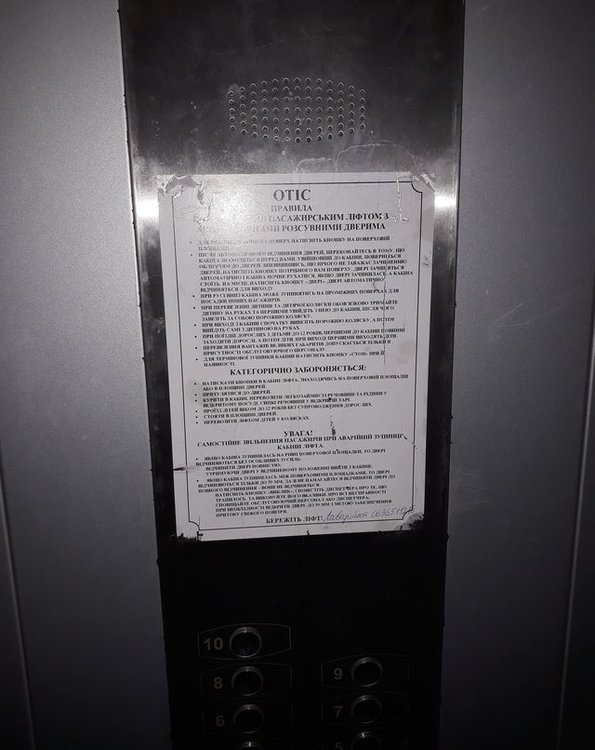

Камера у ліфті кабіна-машинне віділення
Info789
Напевно десь таку, і вішати над кнопками, щоб точно фейс засвітився.
Доречі хтось підкаже модель камери?
