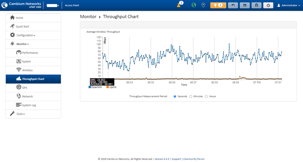

35-40 Mbps на  сектор, это полка  UBNT в малтипойнт на 30-40 клиентах. У Камбиум в ТРИ раза больше. И это не теоретически ( можно посчитать по калькулятору емкости ) , а на практике эксплуатации с 2013 года. Это справедливо и для родных CPE и для Elevate CPE.  Примеры-скрины выкладывались много раз, в том числе скрины работы сектора  Рокет с   клиентами до того апгрейда и после апгрейда   Eevate. Получен рост емкости в три раза  и по max количеству клиентов и по емкости сектора по пропускной способности.  Это все известно всем.  Разбирайтесь откуда у вас  появилась полка  45 Mbps в 20 Мгц . Нужна помощь, обращайтесь в суппорт.

Заменили в селе одну  базу UBNT Rocket  М2 на Cambium  ePMP 1000 2.4 GHz,  всех клиенты UBNT CPE перепрошили  софтом Elevate.
Канал 40 МГц, количество клиентов 34, самый дальний клиент 5 км.
Было на Ubiquiti
1)пропускная способность сектора 30 Mbps
2) тарифы 3 Mbps, ТВ нет.
Стало
1) пропускная способность сектора 100 Mbps, в пиках до 140Mbps
2) тарифы 10/20/30/40 Mbps c сервисом  OTT  TV/Video HD.
