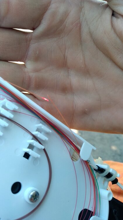

что за кабель? или это с делителя хвост? с делителя 900-тую изоляцию стрипером снимали?
