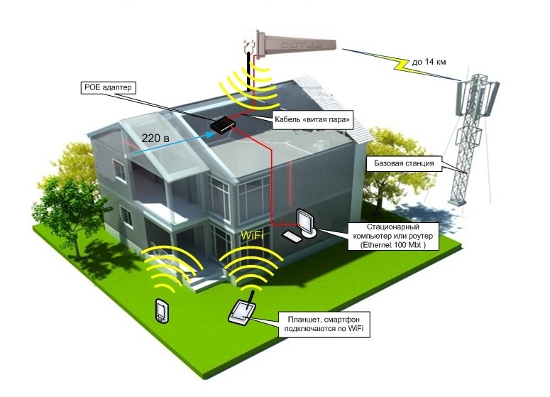

Схема доступа к устройству "Домашний интернет ШПД"
Оборудование для подключения
С помощью новой технологии Домашнего интернета, осуществляется передача трафика по альтернативному каналу связи, что гарантирует качественный интернет, который можно использовать при подключении устройств по технологии Ethernet 100Mbt (роутер, стационарный компьютер РС), а так же портативных устройств (ноутбук, смартфон, планшет) по технологии Wi-Fi 802.11 b/g/n.

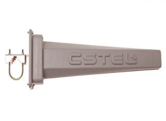

Комплект «Домашний интернет ШПД»
  • Антенна активная с встроенным роутером под операционной системой OpenWRT
  • Адаптер питания POE 24v.
  • Кабель витая пара для соединения .
  • Комплект крепления на мачту

Характеристики комплекта:
  • Ширина диаграммы направленности : по вертикали 36 º, по горизонтали 38º
  • Излучаемая мощность: (ERP) 23 dBm
  • Рабочий диапазон частот: 1900-1920МГц(передача), 1980-2000МГц(прием)
  • Поляризация: поддержка разнесенного приема с кроссполяризацией ±45 º
  • Потребляемая мощность: до 8 Вт
  • Способ питания: PoE (24V)
  • Сетевой интерфейс: 1 порт LAN на 10/100 Мбит/с. Встроенный Wi-Fi: IEEE 802.11 b/g/n (радиус зоны покрытия на открытом пространстве до 20 м)
  • Максимальная длина соединительной линии между сетевым адаптером и антенной- 50 м.
  • Функции беспроводного режима - 64/128/152-бит WEP / WPA / WPA2,WPA-PSK / WPA2-PSK
  • Габариты (ВхШхГ) 160х560х170 мм.
  • Вес 0,85 кг.
  • Степень защиты IP55

З грудня 2016 року компанія Інтертелеком починає надавати нову послугу «Домашній бездротовий інтернет Інтертелеком». Для надання даної послуги буде використовуватись спеціальне бездротове обладнання. Для роботи обладнання не потрібно наявність прямої видимості на базову станцію, і воно забезпечує надійний прийом сигналу в радіусі 14 км. В деяких випадках вдалі тести проводились на відстані 20 і більше км. Сектора на бс розміщені так що забезпечують рівномірний сигнал навколо базової станції. Обладнання представляє собою антену з роутером в конічному (пірамідальному) корпусі. Живиться роутер по технології PoE. Також обладнання може бути одночасно використане (по бажанню клієнта) як точка доступу WI-FI, для організації домашньої бездротової мережі. Встановлюється обладнання ззовні на будинку в напрямку базової станції. Піднімати на велику висоту і точно настроювати антену на базову станцію не має потреби. Частотний діапазон, та модель обладнання поки не розголошується. Придбати обладнання можливо буде тільки в Інтертелекомі. Тарифні плани такі ж самі як і в Домашньому WI-FI крім 10 мБіт\с. Швидкість гарантована згідно тарифного плану. Акційна вартість комплекта при підключенні на тарифи 1-3 мбіт\с - 1499 грн, при підключенні на тариф 5 мбіт\с - 999 грн з додатковою угодою на 6 міс. Підключитись поки що можливо буде в декількох районах України вибраних для тестування. Кількіст комплектів поки що також обмежена. Надалі планується встановити обладнання на всій території країни, також розробляється інша модель обладнання з потужнішою антеною.
