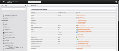

Походу, вообще не видишь.
Раньше было так
После выхода 2.409 стало так
Млять есть еще вопросы по периодам ?
Скури мануал данный мною выше.
Изменено пользователем sanyadnepr

"кино" посмотри, может понятней будет:
ну и еще:

ээмм - я на скринах выше не вижу где это сделать...
Это кто-то говорит что он создал тарифы и делает вид что понимает о чем речь, жеваный рот.

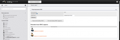

Далее я получил тот самый совет про "Проверку целостности" из "Черной магии" в карточке пользователя (а я-то думал до сих пор для чего эта штука может быть нужна) ииии
ээммм - ну вот:
- эту ошибку я уже видел ранее, когда пытался сменить этому абону IP, второпях НЕ обратив внимания на то, что у него нет МАСа. По идее, она появляется именно из-за отсутствия МАСа. Но, может я и ошибаюсь. Трабл не в том - трабл в том, что я средствами веб-интерфейса пока не могу исправить этого абонента. А средствами мускуля пока не хочу - не думаю, что это right way, ибо хз, как там логика веб-интерфейса работает и что еще там в БД затрагивается при редактировании(по скольку в БД ни ХП, ни триггеров ни чего подобного я не обнаружил, да еще и где-то встречал размышления nightfly о том, что делать это все на уровне логики лучше, так как потом проще вносить изменения в БД). Хотя, вполне допускаю, что в моей ситуации это  может быть единственным выходом. А, ну можно еще и снести абона к чертям и создать нового(все равно пока все в тестовом режиме), но хотелось бы все же разобраться, по возможности...
Так вот, собственно, вопрос - что еще можно попробовать в моей ситуации штатными средствами?
