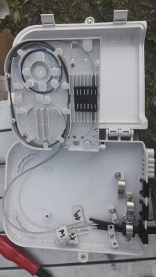

Разварка и укладка боксов в полевых условиях
Собственно говоря, честно не совсем понимая зачем ...
Но с уважением к Саше, попросившего ...
Выкладываю 3 видео сварки и укладки боксов в полевых условиях ...
(без предварительной подготовки и повески на опоры) ...
От простого к не совсем сложному...
Выкладывать буду кусками: 1) простейшее, 2) со сплиттером, 3) "любимые" мной муфты с кроссами и туды и сюды ...
ЗЫ: снял на ходу не задумываясь, без монтажа - прошу не судить строго ... правда жизни ...
ЗЫЫ: Кусками потому-как, для строителей пона должно быть понятно, .... :)
     Выезжаешь в глухомань, где в лучьшем случае w-fi ...
     А когда построишь нормальную сеть - пора уезжать .... (лавры конечно местным колхозникам - подключалам с недельным обучением ... :(
Итак: Сорри - забыл выключить режим "китайца" - видео без комментов ... :( Звук можно глушить сразу - только музыка ...
первое видео:

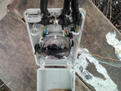

Дайте номер новой почты я вам подарю пару мотков сырой резины . Ну  изолента не кошерно.
Извините но куда я должен запихнуть резину в данном конкретном случае ?
Просто интересно, поделитесь опытом.
у  меня в видео изолента вроде использовалась 2 раза, серепить вместе кабеля и пометить входящий кабель
зы: спасибо - есть.
Изменено пользователем Учумелые ручки
Варите в обычной машине, на заднем сиденье?
Бус, грузовой - на переднем. Сзади (в грузовом отсеке) - кабель, боксы, лазы, пояса и прочая необходимая дребедень при сетестроительстве :)
Торпеда в качестве "чистого стола" для инструмента. Грязный я и половики :)
Если нормальной муфты в ЗИПе не было (есть опыт взаимодействия с такими компаниями) и слепили такое - тут шпынять тех кто сэкономил. Я сомневаюсь, что адекватный сварщик предпочтет такой микроскопический бокс нормальной муфте.

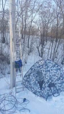

А вот наши зимние условия, рыбальская палатка + свечки, вполне приемлемые условия для работы.
Молодцы, только вот это не вариант для массовой стройки :(
Сильно много телодвижений ...
ЗЫ: А лестница - говно :( - поменяйте пока никто не убился ...
Вы знаете не много, палатка со столом раскладывается за 2 минуты, пока один снимает запасы со столба.
А лестница krause служит нам верой и правдой вот уже 4 года, без нареканий.
А что вас смущает в лестнице?
У нас тоже "краузе" - практически везде ... но такого типа (для местной прокладки... ну и 3*12 для прокладок между селами)
Что мне не понравилась в "раскладушке":
1) 3 точки "болтанки" - лестница банально (особенно со временем) превращается в этакое "желе" ... :(
2) Как по мне - хоть и занимает меньше места:
    а) банально сложнее раскладывать-складывать
    б) не надежно (сочленение держится в одной точке)
    в) а вы попробуйте это чудо просунуть в разложенном виде, или разложить внутри/между ветками (часто-густо вокруг опор молодая  поросль)
    г) просто не предназначенно для таких видов работ ... ИМХО.
3) из тех что я видел-пробовал (те что берутся что-бы влезло в багажник/таврию .... ) - максимальная комфортная высота не более 4,5 м. - чего бывает недостаточно даже внутри поселка...
ЗЫ: Скажем так, попробовав и то и это ... - не вижу смысла выбирать худшее по качеству (как для меня) только из-за не желания установить багажник на машине ...

Реально установив багажник возишь нормальную 3х коленку и не боишься что упадёшь.
А в место свечей лучше использовать сухое горючие тепла в разы больше.
