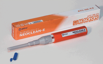

uacity 237 Опубліковано: 2017-03-04 07:26:32 Share Опубліковано: 2017-03-04 07:26:32 (відредаговано) Вам поможет такая штучка как на картинке ниже.. она дороговата, но в хозяйстве должна быть. Иногда это очень выручает. Вот можно посмотреть зачем и как как пользоваться: Відредаговано 2017-03-04 07:27:00 uacity Ссылка на сообщение Поделиться на других сайтах
FonOdinus 92 Опубліковано: 2017-03-04 08:08:51 Share Опубліковано: 2017-03-04 08:08:51 Где и в какую цену можно взять такой девайс? Спасибо. Ссылка на сообщение Поделиться на других сайтах
uacity 237 Опубліковано: 2017-03-04 08:25:28 Share Опубліковано: 2017-03-04 08:25:28 Где и в какую цену можно взять такой девайс? Спасибо. Ну мы в Китае покупаем https://russian.alibaba.com/product-detail/neoclean-e-optical-fiber-connector-cleaner-atc-ne-e2-1890823581.html Ссылка на сообщение Поделиться на других сайтах
Земеля 729 Опубліковано: 2017-03-04 08:34:37 Share Опубліковано: 2017-03-04 08:34:37 http://fibertool.ua/consumables/clean/index.php дешево и сердито ) а так рекомендую очень купить и микроскоп http://www.tehencom.com/Products/ElectronicEquipment/Categories/OpticalNetworks/EXFO_FOMS.htm а так где-то видел комплекты за 4-5 000 грн после покупки, за 6 месяцев себя окупил) когда приехал к абоненту, а у него потери 3-5 дб, микроскоп вставили - показали грязь, почистили и все потерь нету, чистка 100 грн ( это если по выходным, и шабашки монтажникам) Ссылка на сообщение Поделиться на других сайтах
uacity 237 Опубліковано: 2017-03-04 08:48:31 Share Опубліковано: 2017-03-04 08:48:31 Если срочно, то с доставкой в Украину DHL получается: Очиститель NEOCLEAN-E2 - 140 USD Запасной картридж к очистителю NEOCLEAN-E2 - 110 USD Кстати одноразовые прочистки в Депсе видел, не помню цену, но точно не дорогие. http://deps.ua/katalog/prisposobleniya-i-materialyi-dlya-ochistki-opticheskih-volokon/palochki-dlya-chistki-opticheskih-razyomov-i-adapterov.html Ссылка на сообщение Поделиться на других сайтах
