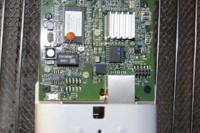

Помогите плз восстановить Loco M5
Помогите плз восстановить Loco M5.
Лежала некоторое время на сухом складе, до этого точно работала на линии, не ремонтировалась.
Подключаю, жду загрузки, жму ресет 20 секунд. Сбрасывается, отмигивает одновременно всеми диодами раза 3-4.
Подключаю к ноуту (настроен правильно, 192.168.1.254, 255.255.255.0, не первую нанку перешиваю), 192.168.1.20 не пингуется.
При этом на ноуте и на ней загорается и мигает в ответ на пинги светодиод "линк установлен", все вроде как нормально.
Зажимаю ресет, передергиваю питание, ввожу в tftp.
Все нормально, "бегает" влево-вправо огонек по светодиодной полосе, 192.168.1.20 не пингуется и tftp отказывается делать put.
Насколько я знаю, на родных прошивках невозможно изменить дефолтный ip.
Что с ней делали - не знаю, осталась в наследство от купленного летом регионального провайдера, которого плавно переводят на кабель...
Может ее в какой-нить dd(open)-wrt перешили? но 192.168.1.1 или ...0.1 тоже не пингуются, хз что с ней делать...

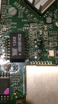

Якщо маєте паяльник або паяльний термофен і грам бажання - можна спробувати познімати трилапі сапресори, що сидять на вході LAN (на доданому малюнку їх двоє, знаходяться одразу праворуч від трансформатора HN16614CG).
Вони є своєрідною лінією оборони від грози і можуть піти в "коротке", врятувавши решту пристрою. Якщо запуститься - сапресори міняються на робочі (в т.ч. наприклад з іншого донора), якщо ні - заміна процесора, але це вже інший рівень втручання.

Вы же правда имели ввиду вот эти два (ныне отогнутых на одной ножке) транзистора? :)
Отпаял, не помогло... :(
Відредаговано A r c h y
У вас Антенна нового образца! Там стоит LAN чип 8032! ЕГО МЕНЯЙТЕ И БУДЕТ ЩАСТЯ!!! Ремонт в мастерской такой стоит 150-250грн.
