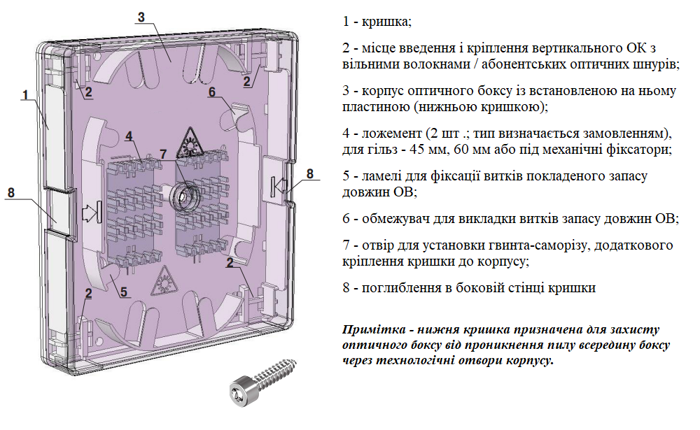

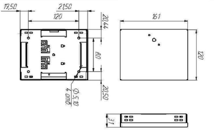

Серійне виробництво розподільчих оптичних боксів внутрішнього використання AT-IFDB-M
Так як в Україні ніхто так і не почав вирішувати проблему з відсутністю поверхових оптичних боксів, ми починаємо серійне виробництво поверхових боксів з пластика. Щоб отримати адекватну ціну потрібен тираж від 5 000 прим. Плануємо виготовляти два варіанти поверхових боксів і абонентську розетку. Почнемо з поверхової коробки, яку використовуємо найбільше. Якщо в кого є бажання приєднатися до нашого проекту то нижче будуть умови участі та опис оптичного розподільчого боксу.
Три варіанти ціни:
  1. Зелена колонка - поставка продукції на умовах передоплати, від 50 штук.
  2. Жовта колонка - поставка вже по прибуттю на склад від 100 штук
  3. Блакитна колонка - будь-яку кількість по прибуттю на склад.
Опис розподільчого оптичного боксу внутрішнього використання AT-IFDB-M
Розподільчий оптичний бокс внутрішнього використання AT-IFDB-M (далі оптичний бокс) призначений для будівництва в міських багатоквартирних будинках мереж PON. Використовується спільно з міжповерховими вертикальними кабелями з волокнами вільного доступу для фіксації кабелю, відгалуження волокон, які обслуговують поверх, з'єднання волокон міжповерхового кабелю з абонентськими пігтейлами, захисту місця відгалуження і зварювання волокон. Оптичний бокс має пилозахисне виконання і компактні розміри, що дозволяє розміщувати його в стояках, поверхових шафах, нішах і т.д. Корпус з негорючого ABS - пластика. Для обмеження доступу оснащуються гвинтом-секреткою.
На етапі будівництва мережі прокладаються вертикальні кабелі в існуючих або в новостворених стояках без петель запасу на поверхах і без встановлення поверхових оптичних боксів. Оптичні бокси можуть бути встановлені пізніше, у міру підключення абонентів, на тих поверхах, де це необхідно.
