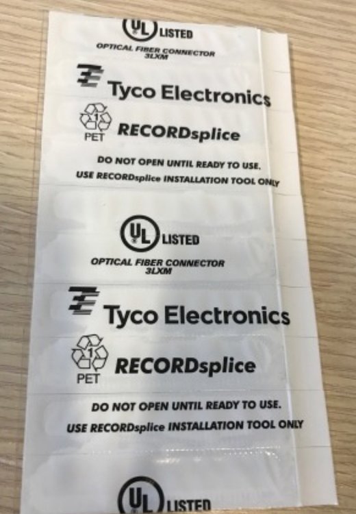

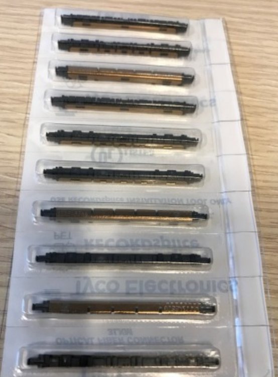

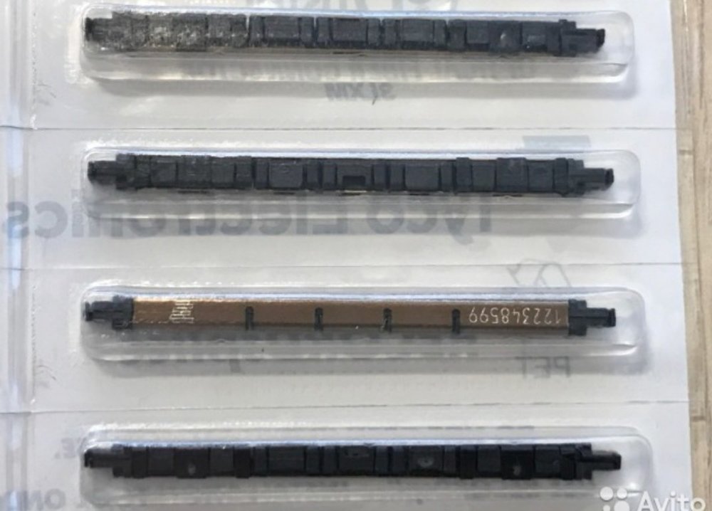

  В 01.12.2018 в 08:10, uacity сказав:
В этажных коробках тоже можно не варить, а использовать fiberlock... пример на фото...
Expand
Здравствуйте. Где взять такие fiberlock не подскажите?
  В 22.12.2018 в 09:37, superb сказав:
Expand
Подскажу. Механический соединитель RPI-SA100 Record Splice.
