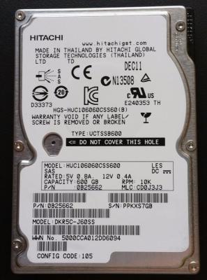

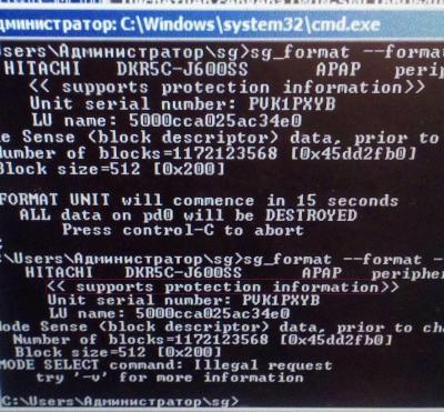

интересная проблема ,защита от записи ,с дисками SAS 600GB HITACHI HUC106060CSS600 DKR5C-J600SS

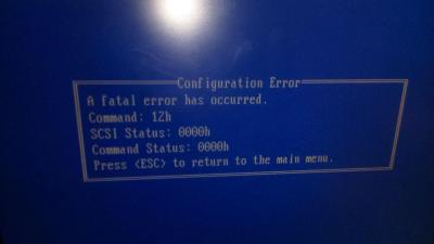

Доброго здоровячка всем. Попали в руки несколько дисков HITACHI HUC106060CSS600,
контроллером HP E200 детектятся но при попытке создания рейда ошибка Command: 12H , SCSI status: 0000h (на фото ) ,
на DELL perc 6 : Failed the verify  (на  фото ),

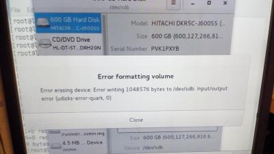

долго не мог понять в чём дело , как оказалось читаются отлично ,но при записи выдают ошибку, создаётся впечатление о включеной защите записи . Возможно кто-то сталкивался с подобным ?

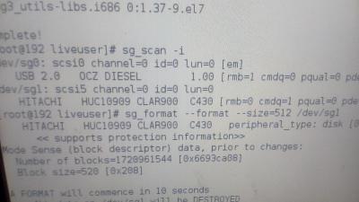

Спасибо за ответ, но в случае сектора на  520 байт при детектировании контроллером диска виден нулевой обьём самого диска и при командах форматирования sg_utils видна разметка 520 б/с (на фото)  .
Решение этой проблемы описывалось ранее https://local.com.ua/forum/topic/91441-%D0%BF%D0%BE%D0%BC%D0%BE%D0%B3%D0%B8%D1%82%D0%B5-sas-%D0%B4%D0%B8%D1%81%D0%BA%D0%B8-%D1%81-%D1%84%D0%BE%D1%80%D0%BC%D0%B0%D1%82%D0%B8%D1%80%D0%BE%D0%B2%D0%B0%D0%BD%D1%8B%D0%BC%D0%B8-%D1%81%D0%B5%D0%BA%D1%82%D0%BE%D1%80%D0%B0%D0%BC%D0%B8-%D0%B2-520/
 В сабжевых дисках разметка 512 б\с

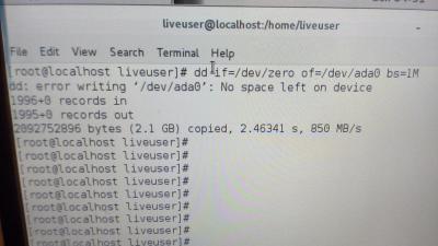

Попробуйте "забить диск нулями", может поможет.
Спасибо , к сожелению не поможет. Error writing '/dev/ada0'
Значит проблема низкоуровневая. Нужно специализированными утилитами (скорее всего, от производителя) искать причину проблемы и исправлять.
Да , возможно вы знаете какие , написал в тех. поддержку Hitachi , жду ответа.
Интересно что при подаче стандартной команды  sg_format --format --size=512 /dev/sg1 , из комплекта SG_UTILS диски форматируются без проблем.
Edited by Brandcomputers
также заметил интересную опцию в свойствах диска : "supports protection information" , и что бы это значило ? На аналогичных SAS дисках Seagate такой опции не наблюдалось.
