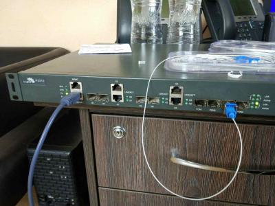

morfey 82 Опубликовано: 2017-04-22 10:35:12 Share Опубликовано: 2017-04-22 10:35:12 (відредаговано) P3310 Один из первых (A-gear). На двух портах (2-3) не проходит трафик. Онушка регается, все ок. Мак посмотреть можно на самой ону. На аплинк порту маков с проблемных интерфейсов уже нет. Аппаратная неисправность? Switch_config#show mac address-table int e0/3 Mac Address Table (Total 0) ------------------------------------------ Vlan Mac Address Type Ports ---- ----------- ---- ----- Хотя в общей таблице есть. Switch_config#show mac address-table Mac Address Table (Total 3) ------------------------------------------ Vlan Mac Address Type Ports ---- ----------- ---- ----- All 00e0.0fde.d95a STATIC CPU 1 a0c6.ec07.0506 DYNAMIC epon0/3:1 1128 f0de.f1b6.c1b0 DYNAMIC epon0/3:1 1 0016.f0de.f1b6 DYNAMIC epon0/3:1 Версия Switch_config#show ver Internetwork Operating System Software IEP3310 Series Software, Version 10.1.0B Build 33463, RELEASE SOFTWARE Compiled: 2016-2-24 18:9:56 by SYS_33463, Image text-base: 0x80008000 ROM: System Bootstrap, Version 0.2.9 Serial num:S11000272, ID num:S11000272 System image file is "switch.bin" IEP3310 RISC 131072K bytes of memory,8192K bytes of flash Base ethernet MAC Address: 00:e0:0f:de:d9:5a snmp info: Switch uptime is 0:02:01:26, The current time: 2017-4-22 10:25:36 Нерабочий интерфейс Switch_config#show running-config interface e0/3 Building configuration... Current configuration: ! interface EPON0/3 epon pre-config-template vlan1128 binded-onu-llid 1 ............................... epon pre-config-template vlan1191 binded-onu-llid 64 epon bind-onu mac a0c6.ec07.0506 1 switchport trunk vlan-allowed 1128-1191 switchport trunk vlan-untagged none switchport mode trunk storm-control broadcast threshold 64 storm-control multicast threshold 64 storm-control unicast threshold 64 Відредаговано 2017-04-22 10:43:32 morfey Ссылка на сообщение Поделиться на других сайтах

zulu_Radist 856 Опубліковано: 2017-04-22 17:02:37 Share Опубліковано: 2017-04-22 17:02:37 поздравляю бро, этот тот самый отвал стволов вы чо впервые с этим столкнулись? Ссылка на сообщение Поделиться на других сайтах
CoCOsmall 38 Опубліковано: 2017-04-22 17:32:23 Share Опубліковано: 2017-04-22 17:32:23 поздравляю бро, этот тот самый отвал стволов вы чо впервые с этим столкнулись? апаратная проблема? ps не по теме: есть свитч (48 портов), трафик не бегает между первыми 24 портами и вторыми, а также комбо портами. проблема та же? Ссылка на сообщение Поделиться на других сайтах
morfey 82 Опубліковано: 2017-04-22 17:59:37 Автор Share Опубліковано: 2017-04-22 17:59:37 поздравляю бро, этот тот самый отвал стволов вы чо впервые с этим столкнулись? Да. причем это первый олт. Ссылка на сообщение Поделиться на других сайтах
Den_LocalNet 1 474 Опубліковано: 2017-04-22 18:06:19 Share Опубліковано: 2017-04-22 18:06:19 У меня был отвал епон, так там сами интерфейсы епон пропадали. Ссылка на сообщение Поделиться на других сайтах
morfey 82 Опубліковано: 2017-04-22 18:22:44 Автор Share Опубліковано: 2017-04-22 18:22:44 У меня был отвал епон, так там сами интерфейсы епон пропадали. На этом олте отваливался 2 порт полностью. Но потом заработал) А теперь такая штука) Ссылка на сообщение Поделиться на других сайтах
zulu_Radist 856 Опубліковано: 2017-04-22 18:26:28 Share Опубліковано: 2017-04-22 18:26:28 в каждой ситуации помогают разные решения на одном олте тупо дергаем питание по несколько раз пока не заработает, иногда до 10 раз щелкали тумблер на другом помогает ребут софтовый, проблема всплывает с периодичность раз в месяц, хер с ним третьему помогло отлежаться на складе через месяц поставили работает дальше четвертый шили по порядку пока не заработало еще два штуки гоняли в сервис тудой сюдой что с ними делали ниипу кароч это жесть Ссылка на сообщение Поделиться на других сайтах
Shuher 216 Опубліковано: 2017-04-22 20:27:12 Share Опубліковано: 2017-04-22 20:27:12 Поменяй кондеры на БП и поставь кулер. Замени сфп. В сфп намазал теплопроводность пастой, вероятно она там высохла совсем. А вообще - "не будь лохом, не мопукай бдком" Ссылка на сообщение Поделиться на других сайтах
Den_LocalNet 1 474 Опубліковано: 2017-04-22 21:05:00 Share Опубліковано: 2017-04-22 21:05:00 У меня скрипт опрашивает все олт 3310 раз в 10 мин на предмет отвала епон и ребутит если нужно. По логам только на одном олт из пяти такое бывает. Может два раза в месяц быть, а может и ни разу за 4 месяца не отвалиться, бывает делает несколько ребутов подряд для достижения эффекта. Ссылка на сообщение Поделиться на других сайтах

Shuher 216 Опубліковано: 2017-04-23 09:06:41 Share Опубліковано: 2017-04-23 09:06:41 (відредаговано) "не будь лохом, не мопукай бдком"а що купувати? ZTE )?У меня были бдком. Задолбали, год назад купил с220. И до сих пор ни одного косяка. И гараздо дешевле добавлять порты. Олт перезагружал, потому что меняли УПС. Відредаговано 2017-04-23 09:08:46 Shuher Ссылка на сообщение Поделиться на других сайтах

morfey 82 Опубліковано: 2017-04-23 10:39:09 Автор Share Опубліковано: 2017-04-23 10:39:09 Поменяй кондеры на БП и поставь кулер. Замени сфп. В сфп намазал теплопроводность пастой, вероятно она там высохла совсем. А вообще - "не будь лохом, не мопукай бдком" Кулеры еще год назад поставил. Ссылка на сообщение Поделиться на других сайтах
