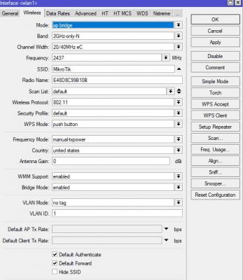

Здравствуйте.
Не получается заиметь на телефоне нормальную скорость через 951ui-2nd. Тариф 50мб/с, и на ноутбуке все нормально, и при 20МГц и на 40МГц, а вот на телефоне не больше 20мб/с, а если переключу роутер в 20мгц и того меньше, хотя странно, телефон не подключается в 40мгц и ему должно біть все равно какая ширина канала на роутере.
На другом роутере все нормально, телефон получает свои 50мб/с. Куда копать?
На скрине первый ноут, второй телефон

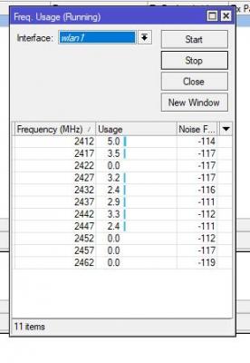

эфир чистый

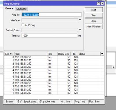

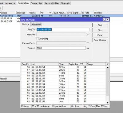

И пинги плохие на телефон, с телефона на роутер нормальные, а с роутера вот так
Снирмок.JPG на ноутбук отлично
Сним1ок.JPGна телефон плохо
А при хорошем сигнале пинг нормальный? А то сигнал -76 слабоват

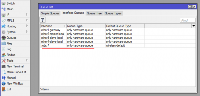

Если для интерфейса wlan1 выбрать only-hardware-queue, то станет намного лучше.
Да одинаково
