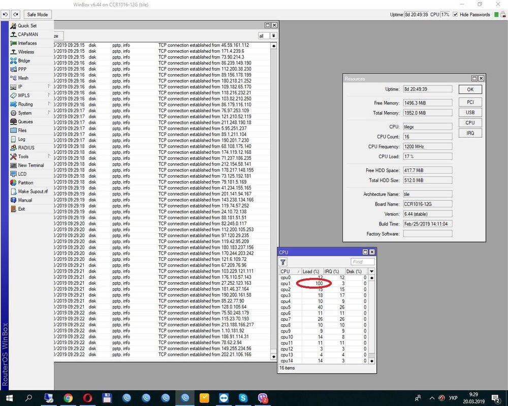

FosterUA 13 Опубликовано: 2017-06-01 12:53:36 Share Опубликовано: 2017-06-01 12:53:36 Как это победить ? Последних 5 дней так сыпет лог. Ссылка на сообщение Поделиться на других сайтах
chilly86 2 Опубликовано: 2017-06-01 13:15:08 Share Опубликовано: 2017-06-01 13:15:08 ограничить подключение к pptp списком доверенных адресов?придумать пароли по сложнее? Ссылка на сообщение Поделиться на других сайтах
lemosh 60 Опубликовано: 2017-06-01 13:16:05 Share Опубликовано: 2017-06-01 13:16:05 Кто-то ломиться на Ваш PPTP сервер. Или в чёрной список заносите эти адреса и дропайте или засеките время за сколько смогут подобрать пароли Ссылка на сообщение Поделиться на других сайтах
BlackVS 35 Опубликовано: 2017-06-01 15:07:49 Share Опубликовано: 2017-06-01 15:07:49 (изменено) Варианты, кроме озвученных: А) поставить лимит на число попыток соединиться и если выше - блочить неугодных. Принцип показан тут - https://wiki.mikrotik.com/wiki/Bruteforce_login_prevention Ну и внимательно изучаем вики относительно dst-limit - https://wiki.mikrotik.com/wiki/Manual:IP/Firewall/Filter . Но это мало поможет, если бьют с множества разных ip. Плюс если железка слабая, а атакующих много - то может сильно подгрузить. Б) использовать технологию https://wiki.mikrotik.com/wiki/Port_Knocking В Вашем случае походу самый действенный вариант так как мало грузит проц. Да, есть некоторое неудобство для клиентов типа "постучаться", но думаю - осилят сие действие %) Иначе атака будет длиться очень долго - походу попали Вы под раздачу какого-то ботнета - оно не успокоится, пока Ваш pptp порт будет отвечать. Изменено 2017-06-01 15:17:55 пользователем BlackVS Ссылка на сообщение Поделиться на других сайтах

NiTr0 586 Опубликовано: 2019-02-05 07:21:11 Share Опубликовано: 2019-02-05 07:21:11 В 01.06.2017 в 16:16, lemosh сказал: Кто-то ломиться на Ваш PPTP сервер. Или в чёрной список заносите эти адреса и дропайте или засеките время за сколько смогут подобрать пароли а там скорее всего не подбор паролей, а очередная дырень в роутерос всплыла. в "народной" 5.26 - она точно существует, и похоже - с remote code execution (пока на одном доставшемся в наследство тазике с 5.26 не зарезал доступ извне ко всему кроме whitelist'а - регулярно крашился со странными логами про несконфигуренный tftp, в логах накануне - лишь долбились на пптп порт). как на свежих роутерос с этим - хз. Ссылка на сообщение Поделиться на других сайтах
АНТИдемпинг 31 Опубликовано: 2019-02-27 19:21:48 Share Опубликовано: 2019-02-27 19:21:48 (изменено) Mikrotik tcp connection established почало приходить від кількох абонентів, у яких SXT повинен піднімать pptp - відповідно pptp не піднімається потушили всі пристрої абонента - не допомогло (значить не вірус на пристроях абонента) перепрошивка БС, ребут CCR, ребут білінга не допомогли прошивки у всих "проблемних" абонентів різні Изменено 2019-02-27 20:11:36 пользователем АНТИдемпинг Ссылка на сообщение Поделиться на других сайтах
Туйон 1 324 Опубликовано: 2019-02-27 20:13:23 Share Опубликовано: 2019-02-27 20:13:23 Там новая дырка в микротике обнаружилась, если чё. Это просто так, к сведению. Шейте всё в 6.44 Ссылка на сообщение Поделиться на других сайтах
АНТИдемпинг 31 Опубликовано: 2019-02-27 21:23:53 Share Опубликовано: 2019-02-27 21:23:53 1 час назад, Туйон сказал: Там новая дырка в микротике обнаружилась, если чё. Это просто так, к сведению. Шейте всё в 6.44 БС перешив в 6.44 - не допомогло. Підкажіть: як по телнету закинуть прошивку на SXT? Клієнтських девайсів не багато. у всих різні прошивки Ссылка на сообщение Поделиться на других сайтах

АНТИдемпинг 31 Опубликовано: 2019-03-09 11:39:09 Share Опубликовано: 2019-03-09 11:39:09 хтось хоче взламать... Ссылка на сообщение Поделиться на других сайтах
АНТИдемпинг 31 Опубликовано: 2019-03-20 07:28:32 Share Опубликовано: 2019-03-20 07:28:32 В 09.03.2019 в 13:39, АНТИдемпинг сказал: хтось хоче взламать... вирішилось прошивкою 6.44 але кількість бажаючих взламать pptp росте. Лізуть з величезного переліка різних IP Ссылка на сообщение Поделиться на других сайтах
nedoinet 444 Опубликовано: 2019-03-20 08:19:51 Share Опубликовано: 2019-03-20 08:19:51 Может поможет кому. На своем опыте из-за дырок в микроте ловили всякую странную муйню, так, что иногда помогал только netinstall. Обновление прошивок и сброс в 0 пару раз не помогал - зараза оставалась. Ссылка на сообщение Поделиться на других сайтах
datakrava 55 Опубликовано: 2019-03-20 08:49:23 Share Опубликовано: 2019-03-20 08:49:23 (изменено) было дело, я просто блокнул сервисы по типу 2ip ru/ua и тех кто раньше долбился. больше не стучатся. А так лучше сделать доступ только для доверенных. Изменено 2019-03-20 08:53:16 пользователем datakrava Ссылка на сообщение Поделиться на других сайтах
