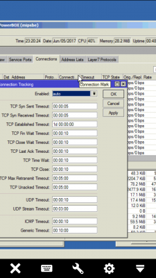

Ув. коллеги, помогите пожалуйста, есть микротик на котором поднят нат, дхцп сервер, он же шейпит траф. Последние 2 месяца мучаюсь с проблемой, после перезагрузки микротика свободной оперативки 35+ мегабайт (всего 64) с этих 35 мегабайт оперативка начинает уменьшаться, доходит до 4 мегабайт и роутер уходит в ребут. В логах появляется out of memory condition was detected. Раньше была перезагрузка 1-3 раза в сутки, сегодня же ребутался уже раз 30. Что я пробовал: менял прошивки с 6.34.4 до 6.40rc15, перепробовал штук 10, не помогает. Доступ на веб морду и прочие сервисы кроме винбокса закрыты. 53й порт в фаерволе закрыт. Но ничего не помогает. Какие еще идеи будут? Заранее спасибо!

Размер кэша DNS 2048 кб. Использовано 1600 кб. А вот что за коннтрак объясните плз поподробнее
Так сколько активных соедининений тут: Ip->firewall->connections ? На скриншоте не видно - окно коннтрека закрывает.
Кстати, на скриншоте видно, что проц загружен на 40%.

Активных соединений бывает до 8к. Проц бывает загружен и на 70+% Железка Powerbox с процом 600 МГц, разогнан до 750 МГц, число активных юзеров 100+, адресс лист используется только для отключения абонентов. Сейчас аптайм уже 13 часов, посмотрю что вечером будет
