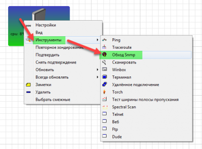

а Инструменты -> Обход Snmp ?  как в скрине.
Есть
Это и есть snmpwalk он выдает все оиды а там мож смотреть какие тебе подходят, хотя я себе под забикс запилил показатели уровня сигнала клиентов, правда пришлось изучать perl так как простого способа преобразовать мак адрес в нужный формат oid-a нет в правилах обнаружения чтобы автоматом появлялись клиенты в мониторинге ))
Есть
