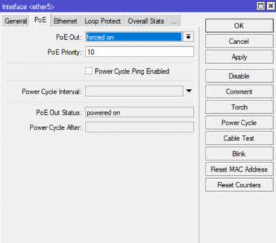

Сегодня заказал пое инжектор под последнюю точку, надеюсь, что проблемы и вправду пропадут. А как отключить питание на последний порт?
На десятом порту в интерфейсах в закладке пое поставить пое оут: офф?

ПОСТАВЬ В ПАРАМЕТРАХ ИНТЕРФЕЙСА ПОРТА В ЗАКЛАДКЕ POE - POE OUT - FORCED ON
ДЛЯ ОТКЛЮЧЕНИЯ ПИТАНИЯ ДА - поставить пое оут: офф
