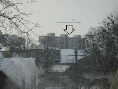

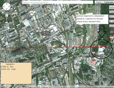

Хотел спросить, может кто-то подскажет, возможно ли хоть чем-то осуществить проблемный линк на расстояние максимум в 2.5 км?! Проблемность его заключается в том, что прямую видимость от доступа в 150 Мбит/с закрывают деревья и офисное сооружение на два этажа выше точки доступа

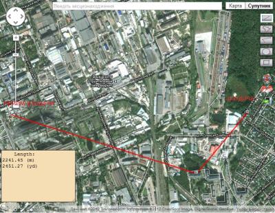

возможен ли такой вариант передачи:
угол не 90 градусов, но дом имеет прямую видимость, как от точки доступа, так и от точки, куда необходимо предоставить доступ
Подскажите, может что-то еще или поправьте мою безумную идею, как бы предоставить хотя бы 5 -10 Мбит/с если на выходе будет полноценных 150 Мбит/с?!

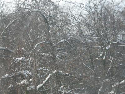

ставь антенны asp-27 с буллетами м2 напрямую (без отраженки, через деревья и офис) ,там уже поглядишь по сигналу (если хороший - мощность занизить)...
как вариант нанобриджи м2, но зависит от плотности самих деревьев

А попробовать договорится с кем-то в доме "поставить в окошко" ретранслятор? 3 наноса (точка 1, ретранслятор, точка 2) по цене, имхо, дешевле выйдет чем ловить непонятные глюки весной, когда дерево обзаведётся листвой :)

как вариант тоже думаю насчет этого, но там будет максиму 20Мбит/с на выходе, геморрой с арендой и искания квартиры повыше, НО, прямая видимость )
а с asp-27 и Bullet 2 с отражением не получится?
(даже по весне если по отражению деревьев практически нет)

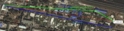

М-ка в МИМО должна потянуть? Ну-ну. Ну а по отражению. Как-то очень давно, пришлось строить такой линк (слава богу его давно уже нет). Здания видимость не перекрывали, только деревья, но деревья плотные. Все на длинках 2100 в блубоксе и ВДС. В точке 2 панелька 18 дб. В точке 1 АСП-24. Точка 2 слышала точку 1 на уровне 80-85. Точка 1 слышала точку 2 на уровне 90-95. Шум -100, -105. Перемена местами точек и антенн ситуацию не меняла. Все в Б режиме. Линк был, но нестабильный. Была откопана страшная весчь - 2-х Ватный усилитель Манус (прости меня Господи) и установлена в точку 2. Уровни более менее выровнялись. Получился страшный, более менее стабильный линк, на прокачке аж 1 мбит! И это на 700 м. Потом в точке 1 вместо АСП-24 была установлена панелька 18 дб, что почему то улучшило показатели, хотя на прямой видимости АСП-24 у панельки выигрывала. После этого я зарекся строить непрямые линки, чего и вам советую. Ну или таки да, через ретранслятор.

линк будет стабильным даже через деревья , чем антенны поуже тем меньше зона френеля.
вот как раз 5-ка и боится непрямой видимости, хотя у неё зона френеля поменее будет

Вы ж говорите что по пути там еще и _ДОМ_ перекрывающий вам линк на несколько этажей. Можете даже не пробовать, никакое железо не пробивает здания.
Единственный вариант - где-то по пути ставьте ретранслятор, для этого достаточно будет 2шт nanostation 2 loco поставить. Можно на том же доме которым вы хотели отражать, главное питание найти.

ну, если пойдет такой пляс с наносами, то лучше в моем варианте брать m2, он вроде бы лучше пробивает небольшие помехи виде одиноко стоящих верхушек деревьев, правильно?!
Опубліковано:
Правильно, чем ниже частоты тем лучше сигнал огибает мелкие препятствия. Но в городских условиях 2.4Ггц может быть засран полностью.
