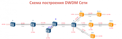

Потрібна допомога по вибору обладнання на оптиці
Ось план прикріплюю.
Які модулі, кабель і. т. п. І сума потрібна на цю систему.
Буду дуже вдячний. Звісно з можливістю покупки обладнання в людини яка описала обладнання.

Вы хоть немножко представляете сколько будет стоить то, что нарисовано на схеме? И где вы 40 Гбит утилизировать собрались? В село оптику тянете? http://local.com.ua/forum/topic/33484-%D0%B4%D1%83%D0%B6%D0%B5-%D0%BF%D0%BE%D1%82%D1%80%D1%96%D0%B1%D0%BD%D0%B0-%D0%B4%D0%BE%D0%BF%D0%BE%D0%BC%D0%BE%D0%B3%D0%B0-%D0%BF%D0%BE-%D0%BE%D1%80%D0%B3%D0%B0%D0%BD%D1%96%D0%B7%D0%B0%D1%86%D1%96%D1%97-%D0%BB%D1%96%D0%BD%D0%BA%D0%B0/page__p__281356#entry281356

мені для цього треба порахувать. Не в село,а в районні центри. Проект звісно грандіозний, просто районні центри оптика, а село вай-фай. То ви допоможете?
Опубліковано:
Зачем на схеме указано DWDM? Можно и без него спокойно обойтись. Кроме того, все зависит от бюджета, можно использовать Екстримы по 5к $ и линки поднимать 10G, либо D-Link по 0.5к$ и агрегировать 1G. По кабелю также не понятно, нужно для подвеса или ККЕ? Сколько волокон?

ну тут багато питань навіть по каналу звязку, не те що по лінії:
- кабель в грун чи підвіс?
- якщо підвіс то чи є наявні опори? якшо ні то потрібно ставити) це теж вартість
- марка кабелю, кількість волокон, для вашої системи на WDM вистачить 2-4 волокна для заданих цілей, але з врахуванням того що зараз вартість 1м волокна в порівнянні з метром оболонок і силових елементів значно менше. то є сенс подумати про 8-16 волокон які потім в перспективі можна орендувати або продати)))
і навіть ці три моменти суттєвео вирішують ціну) я мовчу про жилізо)))
наприклад підвіс за містом кабеля це порядка 10-15 грн за 1м з арматурою, плюс одеський підвісний тросовани на 16 волокон здається 8 грн за метр. це без оренди опор чи будівництва своїх. так у вас 370 км волокна це 6660000(шість мільйонів шістсот шістдесят тисяч грн) це без зварки, муфт, і всього іншого) і це так би мовити по усередненим цінам.

ну лінк в 10г підняти не проблема , проблема підняти лінк на 50-60 км) а це в середньому по нормі під 30 дБ може вийти, 2 дБ на зварках, 16,5 дБ на волокні, ше там ен адаптерів, мінімум 1 дБ ітого маємо 20дБ втрат. і це знов таки ідеальний варіант.

кабель в грунт, волокон - 8, активне залізо за порадою.
Марка кабелю+активне залізо за вашою порадою (ціна якість), тобто розумна економія без втрати продуктивності. Пасивне обладнання теж потрібна порада.
На рахунок активного обладнання, гляньте на прикріплений файл (прикріпив і скинув вам в лічку) і порадьте, що з нього потрібно? Можливі інші варіанти по обладнанню?

а навіщо вам аж 40гб ??? у вас там 100к клієнтів...???
орієнтовно 50 - далі більше, на 50к клієнтів яка потрібна швидкість?+чи можлива перспектива добавки швидкасті без геморою?
спустіться на землю..... у вас є 1-2мнл. у.е???
я розумію сумму, тому прошу пораду, як це реалізувать краще! потрібна сума буде!

ИМХО. Под такую задачу нужно писать не посоветуйте оборудование, а посоветуйте подрядчика ...
Со всеми вытекающими... Ибо поднять (просто просчитать) такую махину "одному" - это не реально.
А то и вообще - обьявите тендер.

50к клиентов у вас что , сразу будет??? и на 50к. должно хватитать и 20г....но все зависит от скоростей на тарифах и какие заголодные клиенты.......
и в наше время строить сеть с нуля и думать что будет 50к. клиентов - это из области фантастики........

ИМХО человек диплом пишет.
Ну кто в здравом смысле будет вкладывать реальные деньги в DWDM??
Шановний, ваша думка, це ваша думка.
Ще раз повторюю - це не диплом.
Якщо не в DWDM, то чим краще це реалізувать, з можливістю збільшення швидкасті, чи здання в оренду кабеля?

если человек говорит, что деньги есть/будут, то почему не заказывает проект у подрядчика? как-то странно...
Количество волокон и агрегация.
ИМХО DWDM могут себе позволить только крупные магистралы и мобильщики. 40Ж - не космос, ради него лепить DWDM как-то странно. на агрегации это всего 4 жилы.
Запропонуйте кращий варіант.
Я ж предложил, блин.
Киньте кабель 24-48 волокон, на точках все равно активка будет стоять - заберете свои 40Ж 4мя модулями по 10Ж по 4м жилам.
Кстати, забыл спросить, а что там за трафик будет ходить? Ethernet, SDH, еще какая-то неведомая фигня?
