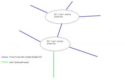

Добрий день!
Суть завдання така. Є села які розташовані послідовно одне за одним (як показано на схемі) від них є по 2-3 відгалужених сіл. Потрібно організувати доступ до інтернет по цих селах. Думаю робити так:
1. БС будуть на рокетах матимуть по 1 сектору(для початку вистачить)+ микротик 750G.
2. До першої БС буде підводитись канал на рокет+диш.
3. Далі розгалудження точка-точка на бріджах М2 на бокові села.
4. Відстань між селами до 13 км.
Чекаю порад, поправок, працюючих схем.
Дакую!
Опубліковано:
750G буде 1 роль роутера. там в основному до 8 км, а де не буде тягти тоді рокет буде. магістраль буде на рокет М5+диш.
Пропонуйте хто що вважає вірно, але 2.4 основний маємо ліцензію
Опубліковано:
На магистральных линках 2.4 плохо себя показывает. Ищите что-то на 5ГГц(тот же бридж м5 25 на 10км в самый раз), в 750G нету смысла вообще. Для роутинга (если планируете свыше 40 абонов) возьмите rb450 + box + power.
Опубліковано:
Если есть лицензия на 2,4, не стоит искать приключений в 5 (УЧН не спит :) ).
При хорошей видимости, 2,4 на магистралях ведет себя вполне пристойно (не хуже 5)
UBNT на свалку, строить на RB (ИМХО)
Опубліковано:
Ну по поводу свалки пожалуй несколько погорячился :), но:
RB более производителен;
RB масштабируем;
RoS и AirOs сравнивать вообще не стоит;
ну и всякие примочки типа nstream, nv2 ...

Не факт.

факт, решения на МТ пусть и немного дороже, но предпочтительнее. и по производительности, и по надежности. сравнивать функционал вообще бессмысленно.
