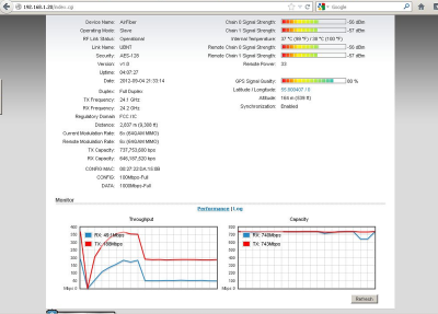

Добрый вечер господа форумчане просьба отозваться про Ubiquiti airFiber 24 ГГц ктото реально тестировал ети дивайсы?и скольло они могут реално поднять на 13 км или посоветуйте какую нибуть другую релейку до 10к $ зарание благодарен.
За 10k$ можно уже взять приличную релейку на такое расстояние, с пропускной способностью 500 Mbit FD
По поводу РРЛ обратитесь к человеку с ником SmCD на этом форуме.
тестировал я знаю один человек - где-то с Львовской области, он себе привез из-за бугра, расстояние 7 км, айперфом он говорил что 450 мбит тянуло, в данный момент, точнее месяц назад у него бегает 200 мбит реального трафика, говорил что юстировали 2 дня - я так понял что норм юстировочного механизма нету а для такой частоты там милиметры играю роль...пинг при 200 мбит скажем так - чисто убиквитовский 4-8-16-20-6-8-12...тоисть до 25 мс...мы ждали ждали на файбер и таки купиле релейку алкому...дороже, меньше пропускной полосы, но зато быстро,качественно,миникредит...и как для крупного проекта так как у нас то мы посчитали все риски не не проф. оборудования и таки остановились на релейке...ну и для 13 км - очень сомневаюсь что вы получите макс модуляцию...да и с темо размерами антен стабильности ой не знаю что будет..все нужно методом эксперемента...

      Совсем недавно коллеги с другой операторской сети попросили меня построить им радиомост, пропускной способностью 300+ мб/с, так как после работы вандалов, магистральная линия не подлежит восстановлению, только положить оптоволокно заново. Так как антенны RocketDish 5G-30 уже имелись у нас на складе, то по цене/качество наиболее приемлемым вариантом оказалась РРЛ от Ubiquiti AirFiber 5X. Для работы c AirFiber в поляризации 45 градусов были приобретены два Ubiquiti airFiber Antenna Conversion Kit.
      Закипела работа, первым делом были установлены точки A и Б с расстоянием 20 км, для размещения антенн, благодаря калькулятору airLink от Ubiquiti и биноклю, было принято решение закрепить антенну на одном из самых высоких зданий в ближайшем городе, на высоте 45 метров над уровнем моря, противоположная сторона являла собой крышу пятиэтажного дома с сооруженной до нас 5 метровой мачтой.
      Не буду вдаваться в подробности, как я разбирал антенну для смены задней части фидера, могу только добавить, что при первой сборке (не предполагая что именно эта запчасть будет когда-то менятся) сам фидер прикрутили намертво и залили краской, вследствие чего болт пришлось высверлить для демонтажа. Судя по расположению направляющих штырей для поляризации под 45͒, любой "кулибин" может сделать замеры расположения направляющих с Ubiquiti airFiber Antenna Conversion Kit, высверлить отверстия в родном фидере, и просто переместить направляющие на новое место, неплохо сэкономив. Правда за качество связи я отвечать не могу, так что если кто то попытался так сделать-прошу описать процедуру в комментариях.
      Оба AirFiber изначально были обновлены до последней прошивки версии 4.0.1, и настроены для сведения. Сначала была смонтирована точка Б, антенну я направил в сторону города по нужному азимуту, и как выяснилось после монтажа точки А-почти попал, линк поднялся с сигналом -72.
      Из нюансов настройки, хочу сказать что предварительно проверить будет ли цепляться slave к master тяжело, для проверки пришлось ненадолго почти вплотную положить оба AirFiber рядом, что чревато выходом из строя радиомодуля.
      Итак, после детальной юстировки с обеих сторон, мы добились сигнала ch0: -51, ch1: -50, модуляция при этом не превысила 4х, как оказалось я просто "забил" AirFiber мощностью, так как перед сведением накрутил до максимальных 56 dBm. После коррекции мощности модуляция сместилась до 8х с capacity 260/40 Mbps, такой разбег вышел из за регулировки Master TX Duty Cycle, так как моей целью было получить максимальную входящий канал, отдача была не так важна. Еще одним важным моментом в настройке оказалось частотное разделение приёма/отдачи-TDD Split Frequency Mode, на разных частотах реально получить более высокие показатели. Также большую роль сыграло отключение функции Enhanced MIMO, так как эфир был зашумленный. Еще добавлю что резонансной частотой для Rocket Dish 5700-5900 ГГц.
      В итоге я добился capacity 380/116 Mbps, что практически соответствует последующей проверкой на практике с помощью speedtest на наши сервера-вышло 316 Mbps на прием и 108 на отдачу, с пингом в 3 ms.
